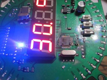

Вот и я собрал, на удивление все заработало с первого раза, правда проблема была с программатором. Вопрос, а как проверить на сколько точно они идут? Или не так, с чем сравнить точность хода?

Не знаю как там прошивается, но факт остаётся фактом, частота на много ниже требуемой. Где именно косяк - сразу и не скажу.
Могут кондёры (если ёмкость завышена)
Может кварц
Может сама мега.....

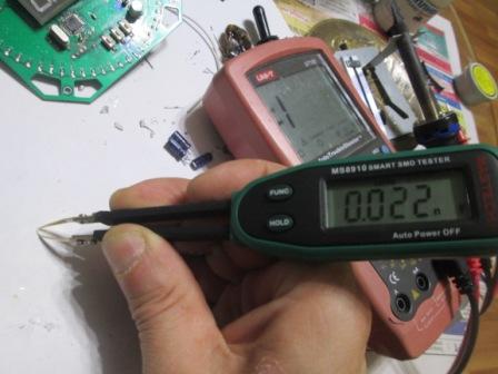

Итак! Последовательность проверки показала следующее:
Конденсаторы 22 пФ идеальны:
Без конденсаторов всё работает так же как и с ними, кроме "кольца":
А вот тут и самое главное! Без кварца тоже работают часы, кроме "кольца":
А посему предполагаю, что Вы правы по поводу прошивки. :beer: Мега работает от внутреннего генератора, а не от внешнего.
Буду теперь разбираться почему во время прошивки не прописывается нужный фьюз.
Добавлено after 54 minutes 52 seconds:
Итак! Победа!!! Прошил Атмеги в "Швиндовс-ХэРэ" и всё моментально заработало!!!
Почему фьюзы не прошивались в "Швиндовс-10" я не знаю... :dont_know: Но факт остаётся фактом!
