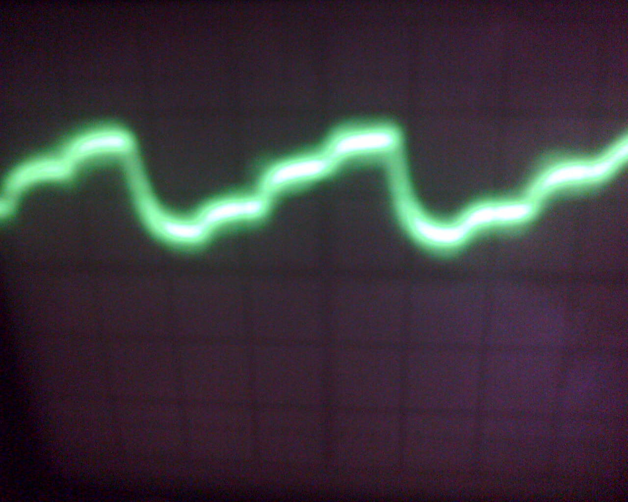

Народ! кто делал этот генератор! помогите! Использую в своем проэкте этот резисторный ЦАП, но сигнал оочень сильно искажается! вывожу на ЦАП пилу (256 уровней градации) а получается какаято ступенька!
:shock:
Мне собственно интересно, у всех такой красивый сигнал как в статье???? Просто у меня такое выходит (у меня резисторы на 10 и 20 кОм) и у кориша (у него на 1 и 2 кОм)
000513_161150.jpg [108.19 KiB]
Комментарий к файлу: сигнал) должна быть пила
:shock:
Какая частота на индикаторе генератора?

вы не поняли, я из этого генератора использую только ЦАП и все! мне просто интересно, какие могут быть подводные камни с этим ЦАП! ато сигнал совсем уж загрязненный получается!

посмотрите сигналы какие кривые, на фотках выше! я на выход порта последовательно выдаю все значения от 0x00 до 0xFF, а на выходе не пила а бог зна шо)
На картинке вижу 4 ступени пилы и частота наверно высокая ,затянуты фронты. 10-20ком очень большие сопротивления ,рекомендую вобще 510ом и 1 к.
Для того чтоб проверить линейность в порт отправляйте значение 0-255 через паузу в 500мс, по выходу просто меряете мультиметром напряжение.

спасибо за идею с 500 мс)) попробую! ато у меня осцилографа нету, приходится ходить в универскую лабораторию( Меня просто удивило, что в этом приборе такой красивый сигнал, а у меня ваще на пилу не похоже(
