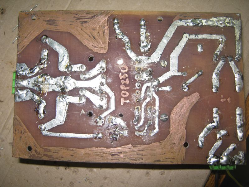

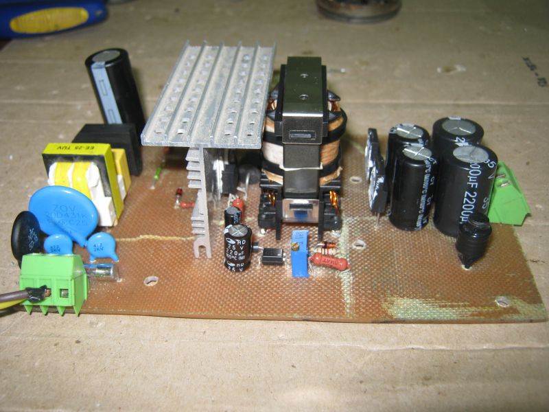

Качество и фото не очень а платы еще хуже рисовал маркером. Демпферные диоды выпаял чтобы прозвонить один звонитса на мультиметре показывает 830 а другой 845 в обратную сторону незвонятса. Сама микросхема не греется радиатор холодный. Некоторые детали с компютерного бп такие ка радиаторы 1 на фото второй временно снял, входной дроссель, выходные дроселя , клемники сняты с нерабочой платы управления водяным насосом, высоковольтный конденсатор из фотоапарата емкость 180-200мкф 330в.
Вот фото:

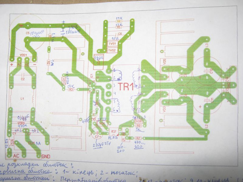

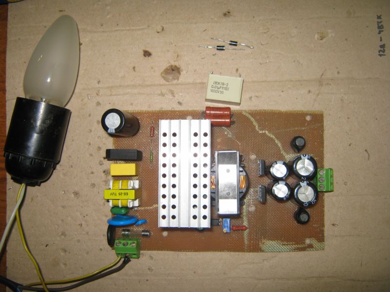

Сфоткал свой бп на первом фото печатка по которой делал с номиналами деталей и фазировкой обмоток на остальных ФОТО бп из разных ракурсов .Плата рисовалась маркером по печатке автора.
Может кто то найдет ошибку или еще какой то ляп .
Уже надоело перематывать транс , бп глохнет практически от любой нагрузки на выходе -11_ 10.5 и +10.5 вольт , сама микра совсем не греется диоды тоже , как и остальные детали.
Что делать не знаю :cry:

* по поверхностной оценке в монтаже ляпов быть не должно, разве что номинал / или деталь успевшая вылететь
* имхо для начала имеет смысл делать количество витков столько же сколько и в статье
* 3 вторички - это как одна катушка, т. е. каждая продолжение другой, но с отводами / разрывами (ничего переполюсовывать не надо)
* если всё ок - навесить на положительное плечё резюк 200 Ом 2W, вращать обратную связь, проследить за изменениями на выходе
* после делать дальнейшие выводы...

Поменял местами выводы первичной обмотки , результат на выходе появилось 27 и 18в в точности измерений не уверен мерял китайским стрелочником , так как цифровой остался на работе.
Пытался немного нагрузить 2 ма ризисторами по 12ом 10 ватт включил через лампочку лампочка при этом начала плавно зажигатса и тухнуть и так аж до тех пор пока не сниму нагрузку , радиатор микросхемы при этом немного нагрелся .
Вывод: Наверное неправильно намотал транс , но как такое может быть если все обмотки мотались в одну сторону с соблюдением фазировки :1) 2х0.5мм 14витков изоляция , 2)3х0.5мм 7витков изоляция, 3) 3х0.5мм 7витков изоляция, 4) 2х0.5мм 4 витка, 5)2х0.5мм 14витков изоляция
Может кто то поделится опытом по намотке транса для этого Флайбека?
Кто как мотал?

А писали, что все правильно подключено :dont_know: С нагрузкой не нужно через лампу включать, либо лампа должна быть ватт 150-200 для нагрузки ватт 30.

Я тоже не понял как ошибся в фазировке, но поменял местами первичку и все завелось.
Если стоит цепь снабберов, то можно смело фазировать методом тыка :)) - есть защита от выброса, превышения тока и перегрева.
Еще нюансы- в микросхеме специфическая защита по превышению мощности, даже когда без нагрузки на выходе стоит кондер 2200 и выше может стартовать с включением защит. Стартует- включается защита, секунда паузы, опять включается и тогда все нормально. Я к БП подключал лампочку на 60Вт 36В - не стартует - лампочка мигаем 1 в секунду и все. Если дать запуститься и потом подключить нагрузку все ОК, максимальную мощность получилось снять с него 250ВТ
Схема БП, что в статье от 2008 не очень хороша, особенно для УМЗЧ. есть получше в даташите на МС, или здесь http://www.irbislab.ru/modules.php?name ... age&pid=23 обратная связь реализована более корректно, точность стабилизации лучше.
Производитель МС рекомендует делать экран (незамкнутый виток фольги) между половинками первички и вторичками для снижения помех, если БП для УМЗЧ
Под свои нужды и железо можете рассчитать схему и параметры транса в специальной проге PI Expert
там же картинка с порядком намотки транса. Силовые вторички крайне желательно мотать за один раз в два жгута, тогда только получится минимальный разбаланс между положительным и отр. напряжениями.
БП и не должен стартовать с такой нагрузкой, у холодной лампы в десятки раз меньше сопротивление нити. Если использована 431я для цепей ОС, то можно сделать на время испытаний софт старт - кондер 1-4,7мкф параллельно 431й.
Вообще лучше иметь измеритель индуктивности, с ним даже наобум намотанные обмотки можно сфазировать.
220мкф на обмотке ОС тоже слишком много , обычно ставится 1-10мкф.
