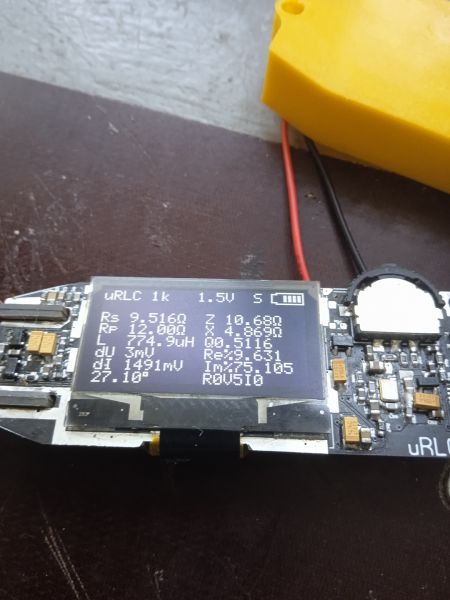

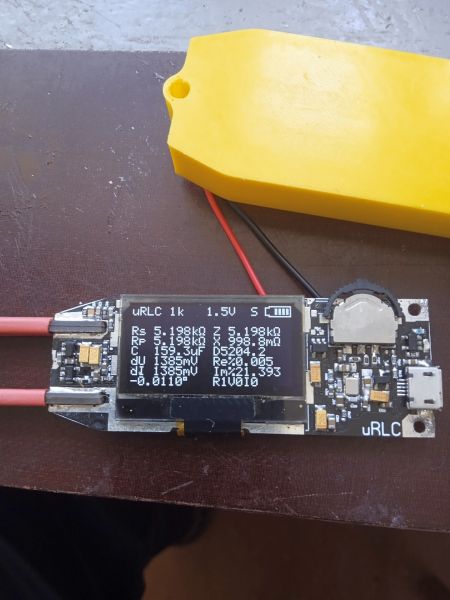

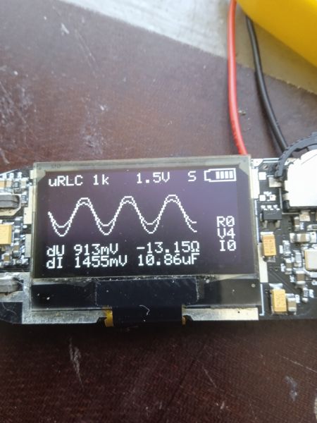

Забарахлила качелька. Замену не нашел. Промыл спиртом из шприца старую. Качелька заработала, но пинцет через минуту после включения издал предсмертный свист и выключился. МК определяется и прошивается, но пинцет не включается.
Заменил МК. Залил полученное ранее ПО 2_0_39. Пинцет включается, проходит калибровку. Но показывает всякую хрень.
Резистор 1 кОм определил как 5 кОм.
Резистор 100 мОм может определить как 16-22 Ом или вообще как конденсатор.
хотя вроде все в фазе.
Open
Short
 Заголовок сообщения: Re: uRLC
СообщениеДобавлено: Вс фев 19, 2023 14:21:25
Рейтинг сообщений: 15
Зарегистрирован: Чт янв 11, 2018 14:32:00
Сообщений: 282
Откуда: Новгородская обл.
Решено. :)))
