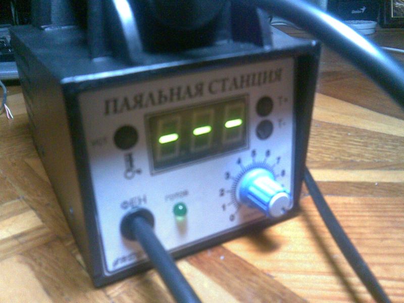

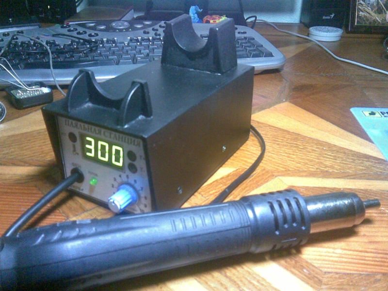

доделал фен, температуру держит стабильно
хочу поблагодарить Volly за его труды и всех кто ему помогал

Gudya
По какой схеме делал. Купил такой же фен, ищу проверенную рабочую схему.

Gudya ---------- По какой схеме делали и какая прошивка?. Дайте ссылки, а то уже три раза перечитал весь форум, запутался.

Они тут все проверенные и рабочие. Всего существует 3-4 схемы (они отличаются только реализацией питания мотора вентилятора и обвязкой операционика)
Прошивки у меня в подписи. Благодарность выражать создателю Volly :))
Схемные решения паяльной станции собраны на 100 странице этой темы.
