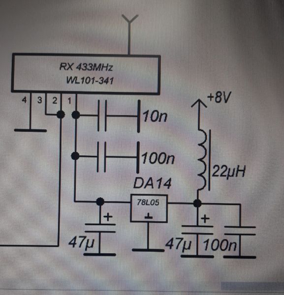

UB3RBV! ваша схема по выносу датчика ds18b20 работает не совсем хорошо работает и бывает передача данных теряется,берёте с гайвера https://community.alexgyver.ru/threads/ ... 8b20.6173/, на ардуино и нет проблем,хотите затачивайте под себя

SASHOK1958, Приветствую, во первых схема не моя, во вторых она работает замечательно. Я выше написал почему связь может теряться. Приемник супергетеродин подвержен помехам от близко расположенных микроконтроллеров и помехам от импульсного источника питания. Если нормально сделать, то проблем совершенно нет. А схема на ардуино чертовски громоздкая, да и не люблю я ардуино. Я описал свой опыт, радиолюбители сами решат что им собирать в конечном итоге.
Добавлено after 4 minutes 20 seconds:
5й месяц пошел, ни разу связь не терялась. Приемник запитан через фильтр из конденсаторов и дросселя и контроллер не впритык к приемнику расположен

UB3RBV! Приветствую всех,у меня тоже сначала как и у Вас три месяца работала со сбоями ,я потом увидел к концу года схему на Гайвере сделал и до сих пор работает без сбоев,реально можно лучше сделать не регенеративный приёмник,а на МАКСЕ супергетеродинный и никакого влияния как вы говорите.Регенеративный приёмник может сам как передатчик работать.

SASHOK1958, Понятно, у меня были сбои, а потом я решил разобраться в чем проблема. И всё получилось без проблем. Фильтр нужен, ещё ведь и динамическая индикация может давать помехи по питанию, да что угодно. Вот так я сделал питание, это решает все проблемы. Ловит через 2 стены и балконную дверь сейчас. А так и за 50 метров пробовал проблем не было. Антенны из комплекта стоят. Изображение

Всё спасибо буду делать развязку

Приемник от помех болеет, очень он чувствительный. Я не думаю, что спасет прошивка с гайвера. Посмотрел, там ничего нового особо схема та же. Да, есть синхронизация, но она тут нафиг не нужна честно говоря, и так всё работает.
