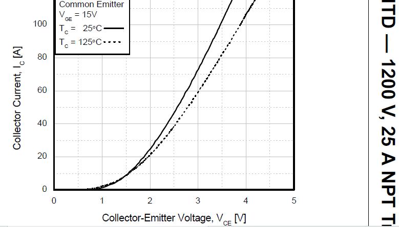

Доброе время суток. Заказал детали на али транзисторы fga25n120antd (12 шт) и 3120 (14 шт)
Заказал у известного продавца, его и тут рекламировали(кажется). "Shenzhen Mega Technology Co., Ltd."
Начал проверять напряжение насыщения коллектор-эмиттер а оно не 2 в а 4.6 и это на токе 5 А :(
Диоды у всех звонятся.
Кто-то делал замеры транзисторов с али?
Значит не они..даташиту не соответствует

А какие стоят в частотнике, который накоротко коротили? FGA надо проверять на оригинальность, прогружать, а потом уже можно и параллелить. По одному FGA или G4PH50 - да, маловато будет. Более мощные использовать, я думаю, уже дороговато. Диоды - пару мостов на 50А впараллель. 2500мкФ хватит, можно и больше. И если полная загрузка - всё будет упираться в питающую сеть.
