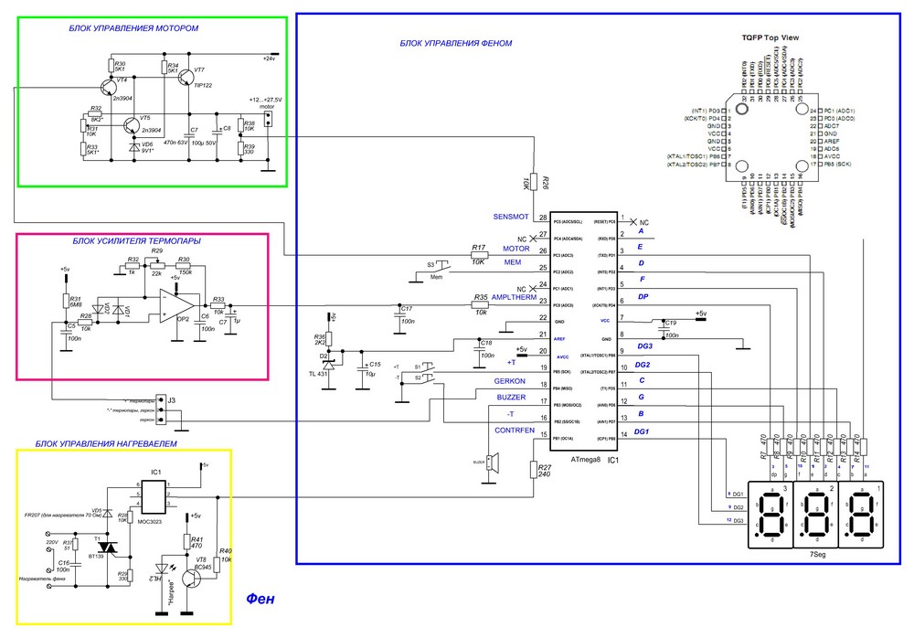

У меня фен от luckey 702 а схема самодельная , кстати нет ли у меня в ней ощибок,? В принципе работает, только показания гуляют +- 25 градусов и выше 300 градусов (по термометру с термопарой ) не поднимается температура. Прошивка со страницы 57.
Откалибруйте её, у вас используеться операционник OP02? Накиньте ему на питание кондёр на 100nF, и ему требуеться двухполярное питание, подробнее про питание его можно глянуть либо в соседней ветке где он использует (пост от Volly например), либо в написанном aquarius26 Мануале на Люкей где стоит его старший собрат OP07.

Spruts80 я использую lm358 ? Как в этом случае?
