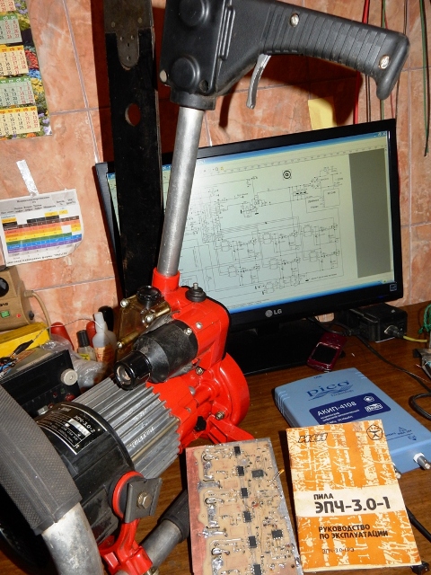

Вот наконец-то появилось время и детали чтобы попробовать доделать мою плату и опробовать в деле эту пилу.
Хотел уже впаивать ключи FGA25N120, но попались под руку ферритовые трубочки, что одеваются на выводы коллекторов силовых ключей импульсных БП. Уменьшатся-ли "иголки" на фазных выходах если использовать их в данной схеме и одеть на эмиттеры верхних и коллекторы нижних ключей?

Уменьшатся немного. Одевать на коллектора всем, а через эмиттеры управление затвором идёт

Сегодня сделал первый пуск на IGBT транзюках,завелось с первого тыку, только вот при регулеровке скорости на последней ступени, где движок должен выходить на полную скорость и мощность, происходит соскок на первую ступень или движок просто осанавливается,после повторного старта-стартует как ни в чём небывало и всё повторяется.Наверное контроллёр глючит,и ещё, на малых оборотах мощности практически нет,без особого труда можно остановить рукой,чувствительная мощность появляется где-то в середине разгона,так должно быть? Схема на 628-ой,8МГц,с реверсом. Жаль что до 75Гц не разгонишь.Хочу со временем опробовать все остальные варианты.
А на обратной стороне платы управления стоит 100нан емкость Cp прям на ножках контроллера?
Программа оптимизирована под двигатель 4кВт, тогда нет потери момента при снижении частоты. Если у вас 180Вт, момент на низах будет соответственно низкий.

Анатолий, я разобрался в чём было дело,это мой косяк,у мменя на основной плате стоял кондёр 0,1µ от массы на землю,вот он и гадил,убрал его и всё встало на место, все работает красиво,улыбается,абсолютно ни чего не греется,обдув не требуетя и мощность стала нормальной на малых оборотах,у меня на фабричном, который крякнул,было так-же,моторчик-то всего 550Вт. Запустил сегодня 75-и герцовку что на 628 завёлся без проблем,теперь буду пробовать схему на 648 с двумя кнопками,пуск в разные стороны,надеюсь что всё будет удачно.
