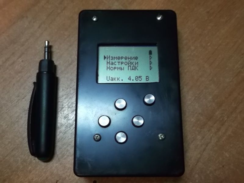

SSMix спасибо за прибор, dslabs спасибо за печатку и участникам форума.
На свой вопрос ответ нашел в теме.
Осталось самое сложное в корпус все упаковать.

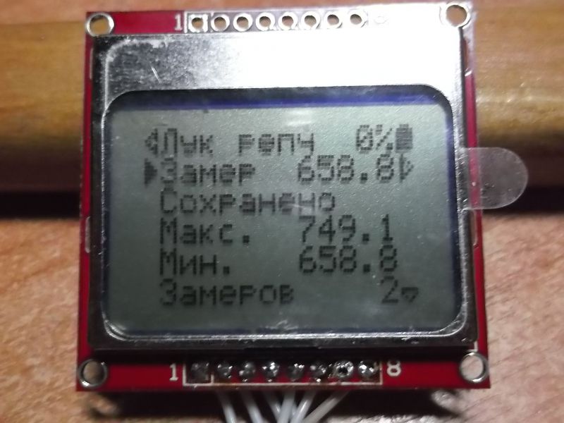

Собрал данное устройство. Серьёзных проблем при сборке не возникло. Все детали новые и точно такие же, как в схеме, аналогов не подбирал (кроме дисплея). Детали были куплены в российском интернет магазине, а дисплей с программатором (usbasp) в китае.
По деньгам вышло около 1000-1500 рублей.
Прошивку установил для оригинального дисплея. Калибровка прошла успешно. Для тех, кто хочет повторить схему - внимательно читайте статью и эту тему, найдете ответы на 90% вопросов.
Возникла аналогичная ситуация:
У меня приборчик не записывает макс. замер в чем может быть дело и число замеров пишет 65535?
Измеренное значение всегда записывается в строку минимум, статистика не ведётся:
Необходимо вручную сбросить статистику для каждого наименования, на странице замеров нажимаем несколько раз клавишу вниз.
После сброса статистики всё нормально:

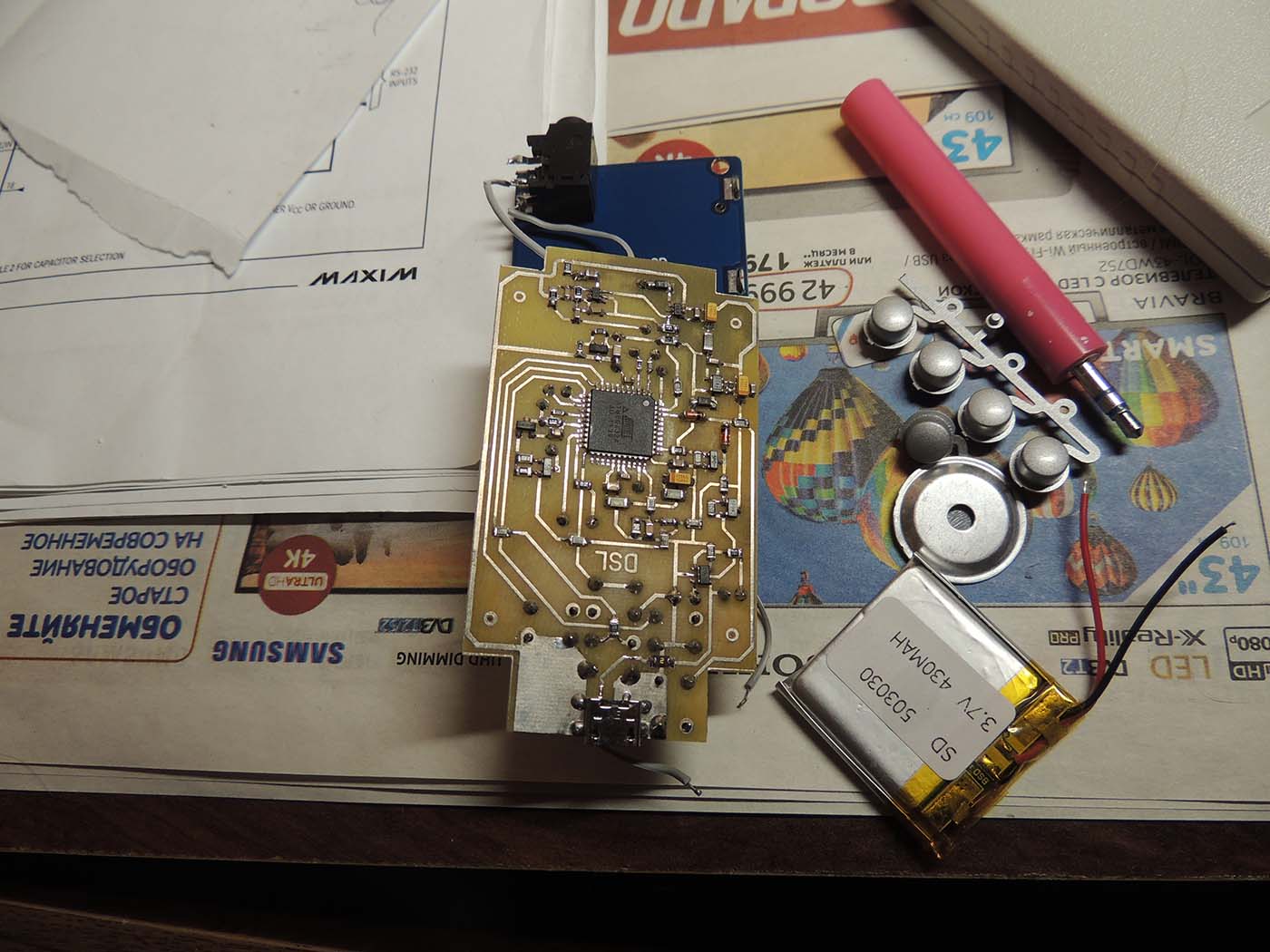

RuGOST
Выкладываю плату.
Сделана под родное крепление в корпус Gainta G401, зарядка подключается через micro-USB, щупы через разъем audio 3,5 мм, который прикручивается в торец корпуса. Вторая плата для дисплея, чтобы к нему не паяться, и на ней светодиоды подсветки.
Если, что-то непонятно - обращайтесь.
P.S. На данной плате собрано 4 прибора - проблем нет - родичи все довольны.
Подскажите, на плате lay нет номиналов деталей, если кто то корректировал ее поделитесь, пожалуйста. Хотя бы хорошей фотографией, где можно различить надписи. Схема изменена на LTC4054 , может кто то выложит и её?
