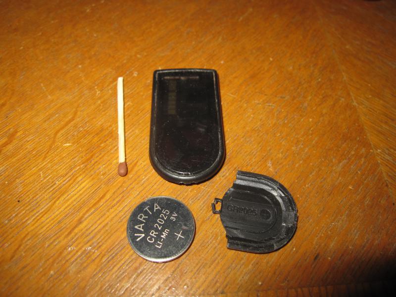

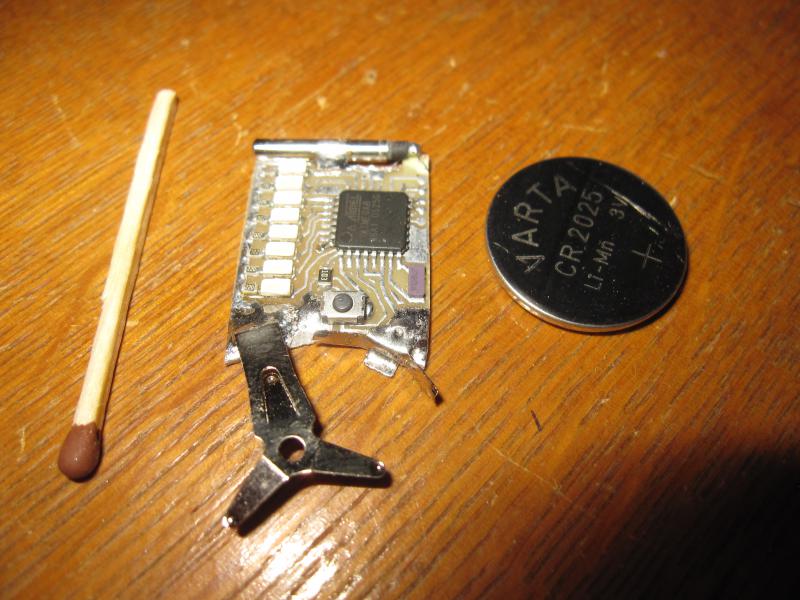

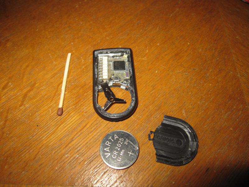

Всем привет!
Один человек прислал мне е-мейл с просьбой выложить фото его варианта "МИРАЖа" на всеобщее обсуждение:
Хотел выложить фотки на форум "котам" на суд, мне было бы интересно их мнение.
Выкладываю как есть:

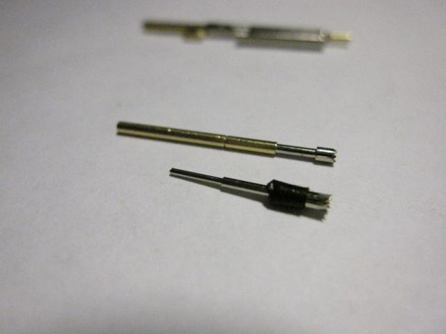

Привет Всем! И большое СПАСИБО ELcat за столь чудный девайс. Фото повторённого мною девайса опубликовал ELcat, по моей просьбе. За что ему огромное Спасибо!
Могу поделиться печаткой и простым но очень надёжным способом изготовления "акселерометра"

Это просто "пины" для прижимных контактов, несколько переделаны. Завтра днём выложу фотки по изготовлению.

Привет Всем! Вот фото моего так сказать акселерометра. Это подпружиненные китайские пины. У нас на работе такие используют в приспособах для проверки плат. И их исполнение многообразно, я выбрал подобное как наиболее компактное и удобное.
Комментарий к файлу: Получается вот такая конструкция. Лишнее отрезаем. Работает очень хорошо
5.JPG [24.64 KiB]
Комментарий к файлу: Наконечник большего пина опускаем в колбу зубцами наружу и закрываем другим пином с кембриком.
4.JPG [22.65 KiB]
Комментарий к файлу: на край которого надеваем кембрик или термоусадку.
3.JPG [18.68 KiB]
Комментарий к файлу: Другой пин для контакта которым будем закрывать общий корпус
2.JPG [21.5 KiB]
Комментарий к файлу: Обрезан корпус и наконечник по желаемому размеру.
1.JPG [24.34 KiB]

А у нас таких пинов нету) Самый простой вариант это два перекушенных контакта от обычной BL панельки.
А по поводу конеднсаторов - в мобильниках есть хитрые танталлы покороче по 100мкФ и подлиннее по 200 мкФ, поставил два по 100, достаточно, работает. http://pdf1.alldatasheet.com/datasheet- ... /595D.html

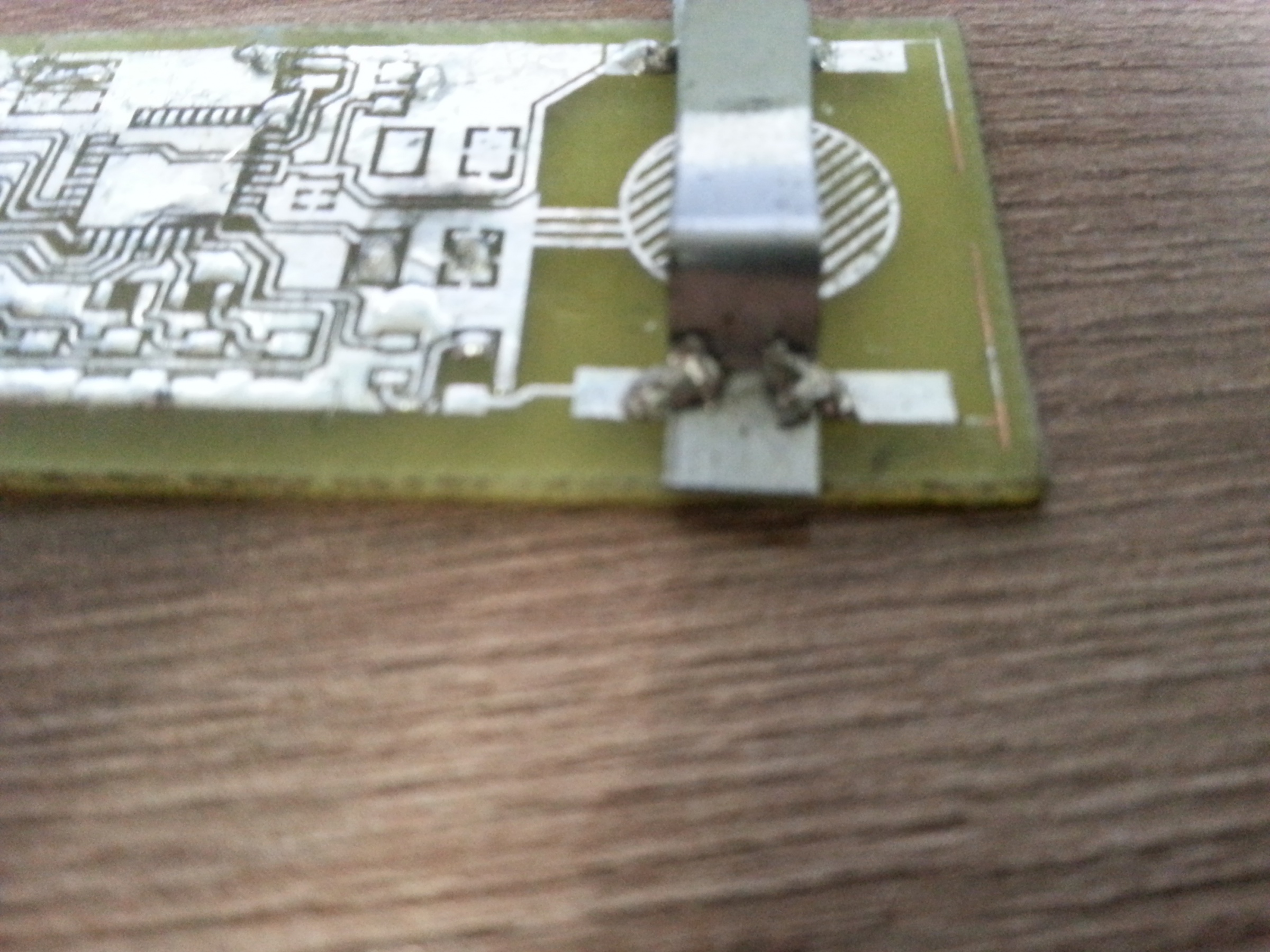

Здравствуйте, уважаемые коты.
Мне на столько понравился "Мираж", что именно с него я решил начать свои познания в любительской радио-электронике.
И тут возникла проблема...
Из чего сделать перемычку для батарейки?
У меня не получается залудить перемычку.... =( Единственное, что смог придумать - обжать припоем к дорожке.
Пробовал залудить с ЛТИ120 и глицерином.
Для пайки компонентов использую глицерин, ЛТИ только для быстрого залуживания платы. Канифоль\спиртоканифоль не нра... Помоему грязноватая штукенция.
http://img.radiokot.ru/files/94554/cb0lup1zh.jpg
http://img.radiokot.ru/files/94554/cb0mkqa1m.jpg
[hr]
Так же не получается припаять кварц к плате. Как его залудить? Получается так же, как и с перемычкой. Со всех сторон могу припоя горы налить, но сцепления с цилиндриком отсутствует.

Здравствуйте). Вы пишите, что решили заняться радиолюбительством, надеюсь, Вы прочитали, что применяемую здесь микросхему нужно сперва прошить, записать в неё программу, я не умничаю, просто, вижу плату уже вытравили, спрашиваете про более простые вещи нежели контроллер :)
Перемычку можно заменить держателем для трёхвольтовых батареек типа CR2032, этих вариаций держателя не одна, так что можо подобрать и по удобству и по толщине, смотря какой выбор в месте проживания, конечно
СпойлерИзображение . Изображение
нужно будет контакты правильно припаять, правда, он увеличит по толщине устройство немного. А этот держатель, из медной фольги можно сделать. По фото у Вас вроде кусочек жести - металл и алюминий нужно специальными флюсами перед пайкой. Думаю, легче такой держатель сделать из той же медной проволоки потолще, сделав две перемычки.
Корпус кварца тоже железный или алюминиевый, его Вы тоже не припаяете обычным флюсом, киньте поверх просто перемычку, типа скобы, удерживающей кварц, припаяв оба конца с двух сторон к массе. Вот пример
, только в Мираже не не надо сверлить отверстия, прямо на общий, подобрав длину скобы.
