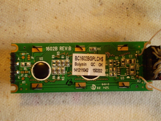

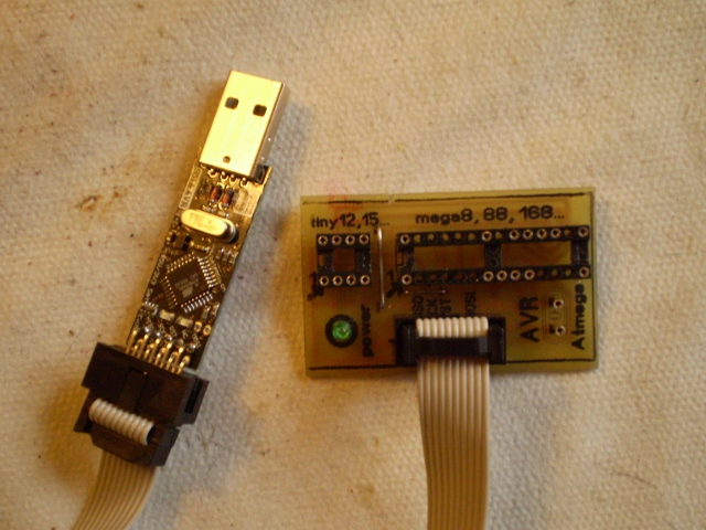

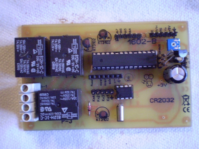

ДВС! Уже неделю мучаюсь с этим прибором, прошу помощь зала! На ЖК все время какая-то ерунда. Скажу честно, впервые пользовался программатором USBasp http://radiokot.ru/forum/viewtopic.php?f=20&t=80851, и программой SinaProg и Extreme Burner, поэтому может что-то неправильно прошилось. Пробовал прошивать Мегу8 для других устройств, так все получилось. Плату взял авторскую, немного переделав под себя, вроде без ошибок, десять раз проверял, промывал спиртом три раза, пропаивал. ЖК тоже промывал, все прозваниал не один раз. Хотел все собрать в корпусе от DVD, в нем уже имеется стабилизированный ИБП с +5В и +12В, поэтому из схемы исключил КРЕН5 и КРЕН12, батарейку еще не подключал, кондер 1мкФ параллельно ей тоже. Фототранзистором пока пользоваться не планирую, поэтому к 23 пину ничего не паял. Один раз сильно нагрелась DS1307, заменил на новую, вторая вчера тоже нагрелась, но после выключения нагрев не повторился. Пробовал менять кварц новый на б/у, ситуация на ЖК не изменилась. Если поднести палец к DS1307 (не касаясь), то начинают щелкать релюшки и в нижней строке на экране загораются кубики и вместо первых цифр появляются кракозябры. Укоротил все шлейфы до минимума, пробовал подключаться к проверенному трансформаторному БП - все также. А уж сколько раз перепрошивался и не сосчитать!
Чё за фигня? У кого-нибудь было что-то похожее, как c этим бороться?http://www.youtube.com/watch?v=48QCLgiEtkg

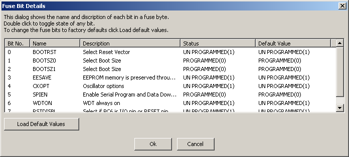

Ура! Вчера победил все эти глюки. Автору спасибо за интересную схему. Но, хм... с фьзами, выложенными автором у меня почему-то переставал видеться МК. Слава Богу, заранее собрал простенького Доктора http://www.avislab.com/blog/revive-atmega8-atmega168/Восстановил им четыре залоченные Атмеги8. Как человек ничего не понимающий в программировании, провел с программатором и ноутбуком неделю, изучая этот вопрос. Хоть автор и написал на главной странице:
FUSE: для работы МК, выставляются на тактовую частоту 4 МГц. МК тактируется от внутреннего RS осциллятора.
но я в этих загадочных фразах ничего не понял, повторюсь, в программировании я - профан, могу лишь залить готовую прошивку в МК, и то при условии, что перед глазами будет скрин с фьюзами. Вот картинка меня и подвела. Методом научного тыка и с помощью программы Khazama http://cxem.net/software/khazama_AVR_programmer.php все удалось прошить. Мои скрины совсем не похожи на прикрепленные автором. Как видно, чекбоксы выставлены совсем иначе. И так, оставляем заводские фьюзы, только в Low Fuse находим Int. RC Osc. 4 Mhz; Start-up time: 6 CK + 64 ms;... Далее записать и вуаля! Можно на программе Extreme Burner http://cxem.net/software/extreme_burner_AVR.php, точно также. Не наступайте на мои грабли.
Удачи!
Че за грабли?
 Заголовок сообщения: Re: Цифровое устройство, для автоматического управления
СообщениеДобавлено: Вт июн 23, 2015 19:09:36
Зарегистрирован: Ср май 01, 2013 09:30:45
Сообщений: 172
Откуда: Санкт-Петербург
Aмstroн писал(а):
Че за грабли?
Не правильно были выставлены фьюзы.

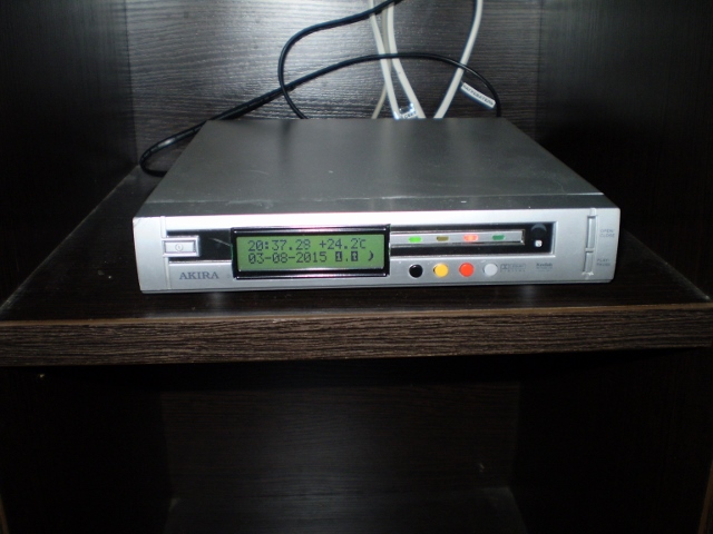

Две недели назад закончил это устройство, еще тогда заметил, что часы немного спешат. Приехав из отпуска заметил, что не немножко, а много, за две недели часы убежали вперед на 39(!) мин. Остальные функции для аквариума работают отлично. Менял кварцы, лучше не стало, в чем проблема?
P8030226 (640x480).jpg [138.85 KiB]
UB1AIS
Не так страшен Бонч, как его Бруевич...
СообщениеДобавлено: Вт авг 04, 2015 21:05:55
Рейтинг сообщений: 27
Зарегистрирован: Чт апр 14, 2011 20:39:14
Сообщений: 552
Прочтите внимательно описание устройства. В нём есть коррекция секунд. Подкорректируйте как Вам надо и всё.
