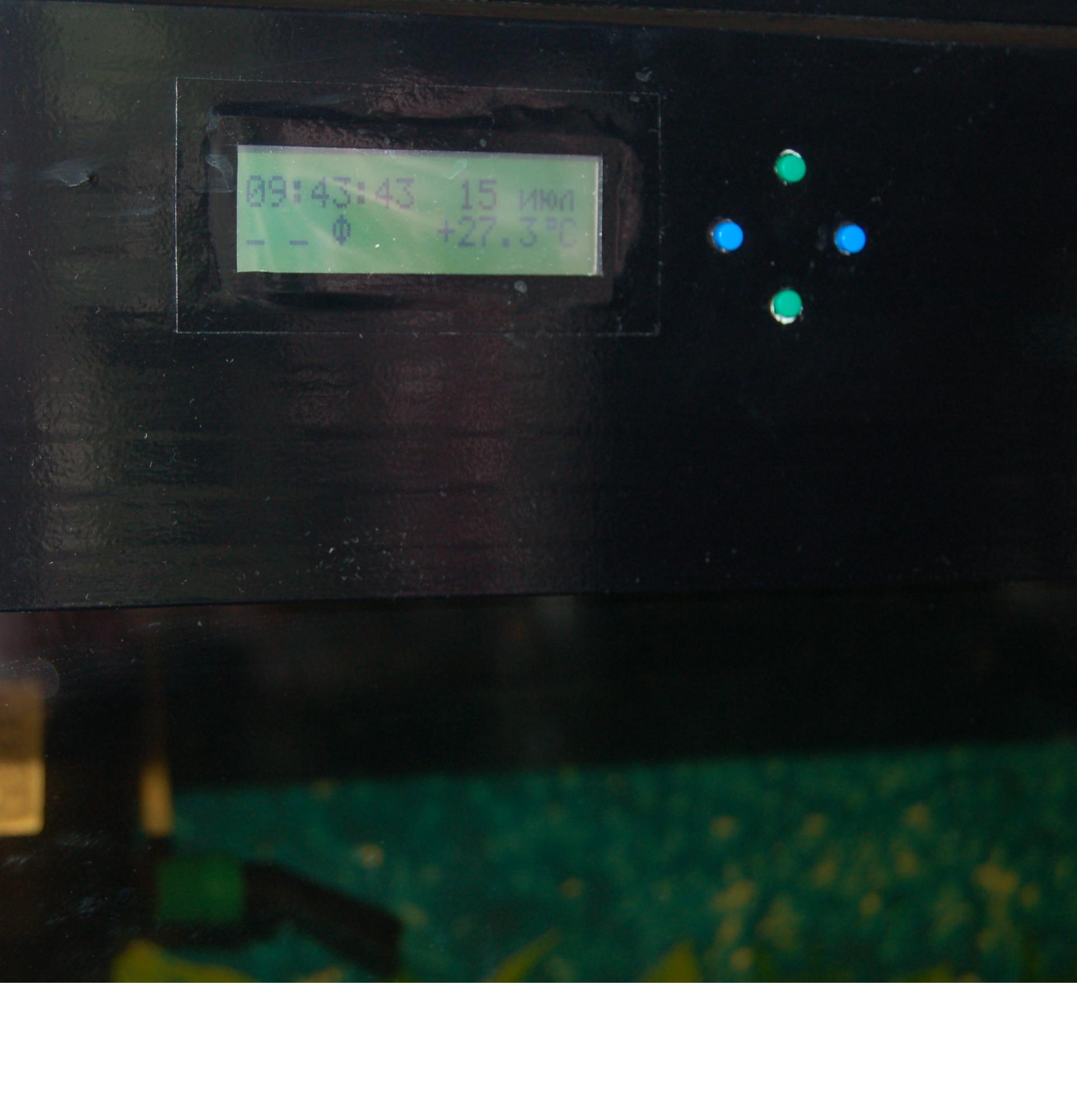

Кому интересно, вот как встроил в крышку аквариума
2.JPG [230.23 KiB]
1.JPG [212.78 KiB]
