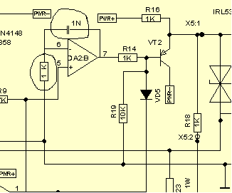

Если поставить коррекцию вот так
то диаграмма Боде будет выглядеть гораздо правильнее
Голубое - собственно диаграмма, зеленоватое - линии наклона 20дб и 40дб на декаду
Вот модель
http://radiokot.ru/forum/download/file.php?id=86837
При небольшом ESR (<1ом или точнее шунта) выходного конденсатора коррекция может и не понадобится, потому как выходной каскад на верхних частотах не усиливает.
Если поставить коррекцию так, то выбросы на выходе при скачке нагрузки (50 / 5 Ом) значительно увеличатся.
Слева - старая схема, справа - с Вашей коррекцией.
Как Видите, своим предложением Вы ухудшили БП.
Для того, чтобы на глаз не оценивать угол наклона, лучше рядом вывести второй график - фазовый сдвиг.
Его значение на частоте единичного усиления сразу будет характеризовать запас устойчивости.
Galizin писал(а):
потому как выходной каскад не усиливает.
Цирк продолжается. Выходной каскад усиливает. Если конкретно,
то при нагрузке 50 Ом на частотах ниже 100 Гц усиление выходного
каскада около 30 dB. Можете сами измерить. Достаточно добавить к
опорному напряжению переменную составлящую и замерить её на выходе
ОУ и на выходе БП. Усиление нельзя не заметить.
Что тогда по-вашему усиливает в этой схеме?

:) Ссори.. Это я в симуляторе смотрел влияние этой цепочки.
0.01 mkF , как в исходнике.
