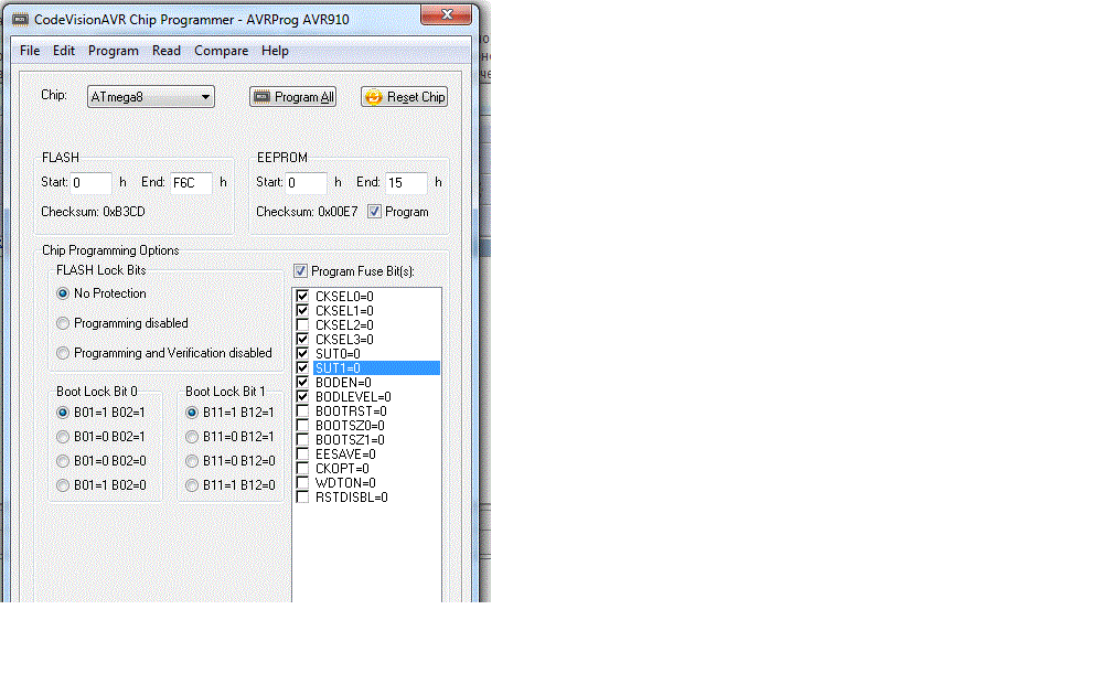

Мужики поделитесь картинкой фьюзов плз
то Foxmc думаю за тем что у атмеги разрядность АЦП +-2 знака младшего разряда и сделано это для того чтоб показания не плясали, имхо, делал БП из АТХ на тойже меге8 и дисплее 16х2 так там два разряда после запятой и постоянно скачут +-2

разобрался сам с фьюзами прилагаю картинку может кому пригодиться
fuse.gif [83.13 KiB]

не дождался смд мегу слепил цыфру на макетке в дипе, энкодер не работает ни в прошивке под энкодер ни в обычной, через 1к на плюс подтянул, без изменений... мысли?
 Заголовок сообщения: Re: Блок питания/зарядное устройство v1.0
СообщениеДобавлено: Чт дек 05, 2013 20:12:43
Зарегистрирован: Чт янв 17, 2013 07:11:32
Сообщений: 83
Скорее всего не правильно подцепил энкодер...
