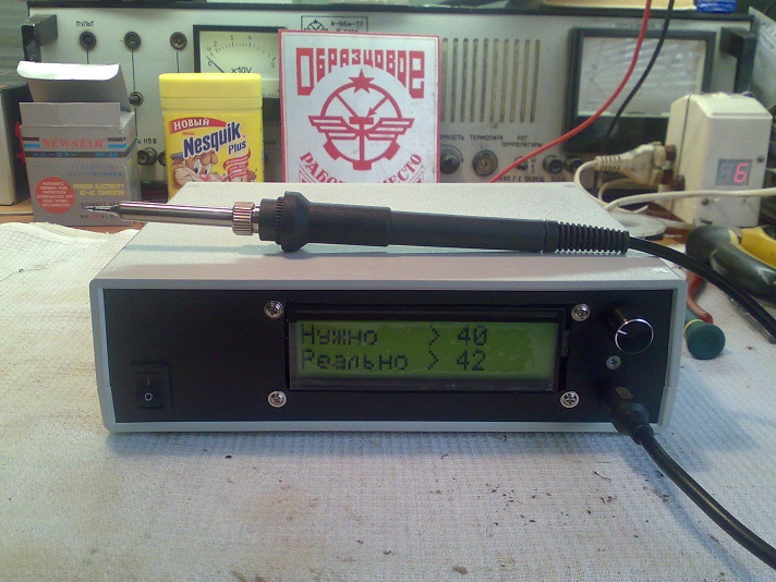

Все вроде настроил! И закрыл корпус! Смотреть здесь

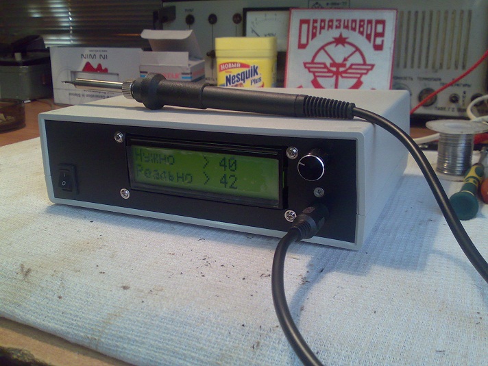

СообщениеДобавлено: Ср апр 14, 2010 20:16:29
Зарегистрирован: Вт авг 05, 2008 21:26:35
Сообщений: 29
Откуда: МО Красногорск
Пардон котята! :))
07042010711.jpg [146.47 KiB]
07042010710.jpg [156.87 KiB]
07042010709.jpg [128.99 KiB]
07042010708.jpg [99.71 KiB]
07042010707.jpg [120.96 KiB]
http://gsm34a.krasnogorsk.ru

GSM34A писал(а):
Пардон котята! :))
Впечатления, пожелания? :)

Приведите пример, где есть енкодер, дисплей 16х2 и подключение к компу). В том то и фишка самодельной станции на МК, что можно влепить все, что душа пожелает (если позволяют аппаратные ресурсы конечно же). Был бы ваш проэкт похожим сотни других, я бы его и не собирал)
Shuriko писал(а):
Так у Вас есть аккуратный паяльник и аккуратная подставка (скорее всего не прикрученая к станции, хотя у некоторых прикручена и это здорово облегчает ситуацию), а любые датчики, как Вы правильно заметили - это провода. Меня провод паяльника раздражает и вечно норовит быть перепаляным, а ещё один добавить ... :)
Как по мне, то функционал гораздо важнее внешнего вида. Да и с проводами можно придумать чего-то, чтоб это было аккуратно.
Shuriko писал(а):
А на металическую часть паяльника вообще не желательно подавать хоть какой-то потенциал.
Не примите, как оспорение, просто хочу понять почему. Потенциал общего провода =0.
Shuriko писал(а):
Ну и напоследок о ресурсах. Почему я на полпути совершенствования станции занялся её подключением к компу. Это не просто чтобы было круто и не как у всех. Дело в том, что львиную долю флеша жрёт ... меню! Когда я писал прошивку, я замечал, как следующий пункт меню отхватывает по 3-4% ресурсов. Настройка с компа даст возможность регулировать кучу не основных параметров практически безболезненно для ресурсов.
Не дешевле и проще ли будет всунуть в схему просто флеш-память?)
