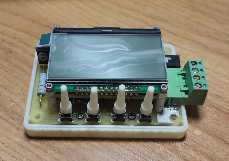

Появилось еще немного времени повозиться с тестером.
Отмыл плату, сделал платку переходник, дорисовал корпус и толкатели для кнопок. Т.к как и писал ранее собирал из того что в лапах было то кнопки 6х6х10мм вот к ним толкатели и нужны.
Предварительно собрал распечатав пока что нижнюю часть корпуса и всякие мелкие элементы такие как проставки под дисплей, толкатели, стойки.
Теперь осталось дело за верхней частью корпуса и наклейкой.

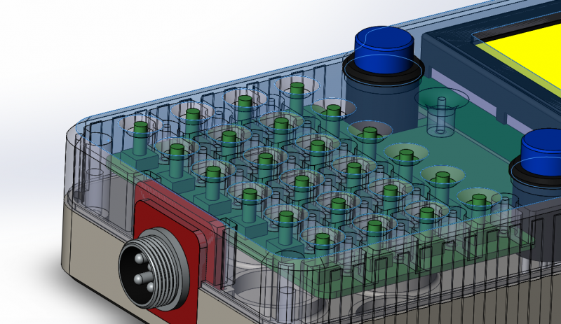

Ну с какой стороны посмотреть :) Принтер проектировал и делал сам с нуля. Тут на форуме в темах где то отписывался.
Вот фотка. Изображение фотка правда старенькая уже, уже давно в нем мозги Рампас на Лердж поменял.
офф топ
А так принтер из фанерки, для дома для семьи для поделок самое то. Вот как пример недавно делал пульт к своему мини станку. Изображение

Sailanser, А кнопки на пульте как реализованы?
В принципе так же как и тут в корпусе будут.
Пвсевдосенсорные, т.е верх кнопки расположен вровень с верхней частью корпуса, в самом корпусе углубление, ну и сверху наклейка примерно средней жесткости. Получается и красиво и удобно. и ремонтопригодно. :))
Причем так делают и на приборах которые стоят 100500 рублей.

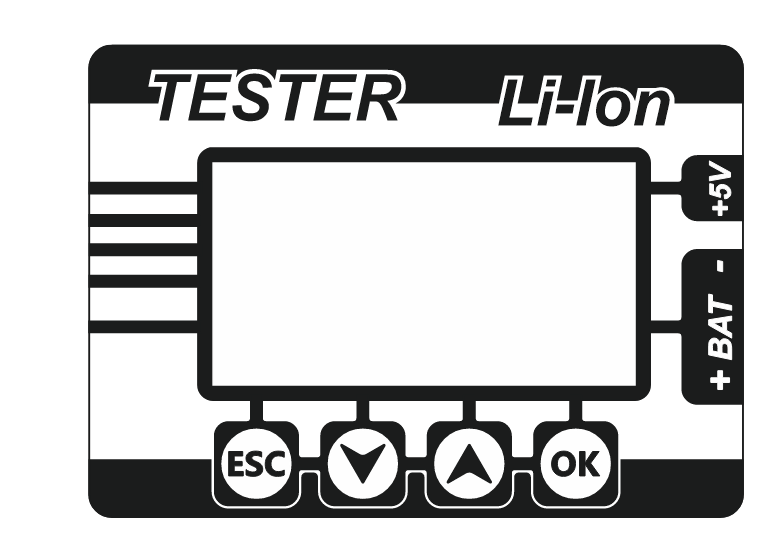

Уф все таки получилось выкроить время и напечатать верхнюю часть корпуса. Пока печаталась верхняя часть сделал по быстрому наклейку. Особо не мудрствовал, первое что как говорится в голову пришло :))
Еще оказывается у этих индикаторов есть прикол видать светорассеивающяя пленка под индикатором приклеена так себе в правой стороне она отклеилась и как бы светлое пятно, на работу самого индикатора это не влияет он как работал так и работает, а вот этот факт конечно надо будет учитывать в дальнейшем.
Ну и что получилось в итоге :))

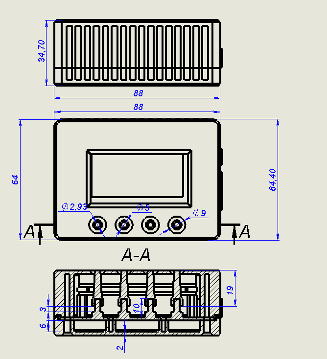

Так же общие габариты конструкции если интересно.
Если кому интересны файлы то пишите в теме выложу но это скорее всего уже на выходных или на той неделе.

Прикладываю несколько архивов. В одном схема и плата самого тестера как в Eagle так и в SL так же в архиве лежит сама схема в PDF формате и в формате экселя список деталей. Остальные архивы это файлики корпуса и наклейка в формате Corel если кому интересно будет. Пришлось разделить на несколько из-за ограничений форума.
Ну и немного по сборке, делаем плату самого тестера и плату для дисплея. Дисплей без переходной платы на основную не станет. После изготовления переходной платы для дисплея запаиваем на ней перемычки, и припаиваем коннектор (PBD) тот что будет соединятся с основной платой (надпись PLA на плате переходнике) потом либо печатаем (на скриншоте показал как поставить) либо подбираем проставки высотой 2,5 мм после их с помощью двухстороннего скотча приклеиваем на переходную плату. После этого сверху с помощью винтиков М2,5х10 прикручиваем сам дисплей. Ориентация проста там где на переходной плате написано LED туда и должны смотреть выводы дисплея (переходная плата дорожками к дисплею.) После этого уже вставляем ряд обычных PLS штырьков и пропаиваем со стороны дисплея и тонким жалом на переходной плате. Лишнее отрезаем. Все винтики можно убрать но они еще будут нужны при прикручивании дисплея к стойкам. На основной плате все просто вставляем ряд контактов PLS пропаиваем с нижней стороны, потом пинцетом поднимаем пластик и пропаиваем с верхней стороны, пайку стараемся олова много не класть. После того как оденем дисплей высота от верхней стороны основной платы до нижней стороны платы переходника должна быть 12мм именно такой высоты стойки из архива с корпусом.
Ну и немного по корпусу если кто печатать будет. В архив приложил PDF файл с чертежом посадки кнопок. Как и писал выше мастерил из того что есть поэтому кнопки 6х6х10мм. Толкатели в части посадки на кнопки сделаны конусными, т.к сам кнопка тоже такая и имеет переход от 3 до 3,4 мм. После печати толкателей если печатаем к примеру АБС пластиком то в области посадки на кнопку сначала проходим на все 4-е мм сверлом 3-кой и потом на 2-а мм сверлом 3,2мм после этого толкатель садится на кнопку туго и не слетает, единственно контролируем что бы он сел полностью и расстояние было 3 мм в файлике в принципе это показал. Ну и сам толкатель высотой 19 мм.

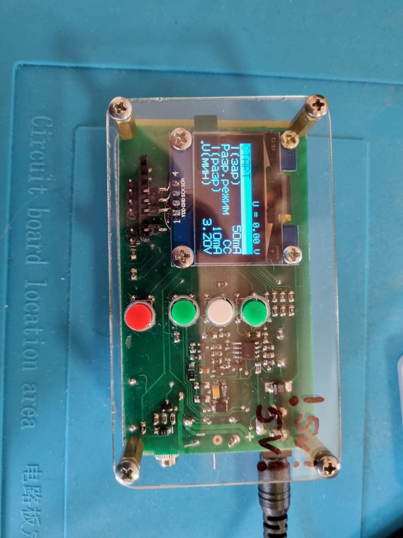

Всем привет! Наконец допилил данный тестер. Плата автора, заказывал с Китая. 4056 тоже от туда. Всё работает, только пришлось подбирать резисторы , задающие токи заряда. Вот что получилось:
50мА- 17кОм
100мА-9,4кОм
200мА- 5кОм
400мА- 2,5кОм
Автору огромное спасибо за нужный девайс!!!
