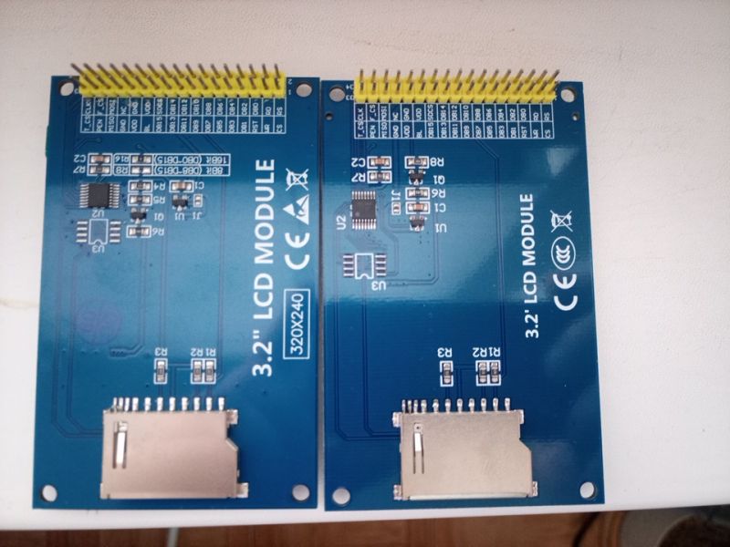

Привет экспертному сообществу. Продолжаю свои потуги со сборкой устройства. Удалось проверить чипы: набросал код BLINK и помигал светодиодами, обе моих атмеги128 работают. У дисплея увидел 2 режима работы: 8 бит и 16 бит, но перемычка установлена как надо - 16 бит. Заказал еще один дисплей, пришел, поставил - тот же результат: после включения экран зажигается, через секунду (видимо код подгружается) яркость падает вдвое и тишина. Не смог без жертв выпаять модули приемопередатчика и плеера из платы, поэтому заказал новую плату, запаял только чип с кварцем и дисплей, результат не изменился. Все дорожки от чипа к дисплею прозвонил, все правильно. Пытался проверить по совету МОНСТЕР версию незапуска кода в чипе на частоте 16Мгц, менял фьюзы от внутреннего RC-контура на 8Мгц, такой же результат. У меня идеи кончились, что и как еще можно проверить.

mike-h, Что-то теперь даже не могу "придумать" причину... Если Мега прошивается нормально, чип дисплея == ILI9341(так как драйвер только под него разработан), то в минимальном конфиге - что-то должен показать.
Я уже не припомню, но допускаю, что в прошивке изначально включена регулировка яркости, что и может стать причиной снижения яркости вдвое. Но информацию-то, все одно, должно быть видно. Пока остается единственная версия "незапуска", связанная с питанием. Удаленно, складывается впечатление - что-то срывает нормальную работу заведомо прошитого чипа. Или питание садится после запуска или, очень теоретически, еще можно погрешить на фьюзы. Проверьте контрольные суммы всех 3 байтов. Они должны быть, как в статье.

По поводу дисплеев сомнения есть, китайские товарищи могли и пошутить. Планирую проверить отдельно в связке с ESP32. Если знаете примеры, подскажите пожалуйста. Питание проверял, на ногах чипа - строго 2.99В, потребление - около 100мА с дисплеем. С фьюзами все перепробовал, дело в том, что моя прошивалка говорит, что значение фьюза HIGH 0xD1 - соответствует частоте 8МГц, а не 16, а для 16 надо выставить 0xC1, перепробовал все эти значения, плюс Internal RC 8МГц.
Фото дисплеев:
https://img.radiokot.ru/files/152756/me ... p8sygx.jpg

У меня один-в один, как левый на вашем фото. Я с ESP32 дела не имел, потому вряд ли тут помогу. Да и там вроде как больше последовательными шинами с дисплеями общаются?
Здесь есть хорошие проекты примерно в тему вашего вопроса: Монитор погоды на ESP8266 и Монитор погоды на ESP32. Во второй правда дисплей другой, но форум по обеим статьям живой и автор отзывчив.

МОНСТЕР, благодарю за информацию, но в Ваших примерах дисплеи с последовательными интерфейсами, я же хочу убедиться в работоспособности своих. Нашел примеры https://github.com/Bodmer/TFT_eSPI для ESP32, правда только для 8-битного режима, 16-битный расписан только для малины RP2040. В общем буду копать дальше.

mike-h, Видимо, у ESP32 ног не хватает? Как вариант, перекинуть перемычку в 8-битный режим и так попробовать?
МОНСТЕР, так и планировал. Проверить хотя бы в 8-ми битном режиме.

Вот такую тему еще хочу проверить: чип запитан от 3.3В для согласования с дисплеем, так? Последний, хоть и запитан от 5В, но через встроенный LDO, а на линиях ждет только 3.3В. В свое время делал такой велоспидометр (https://www.radiokot.ru/circuit/digital/measure/153/), по совету автора вставил резисторы на 3кОм на линии данных при питании чипа от 5В. Так вот, при снижении питании чипа до напряжения вплоть до 3.3В, дисплей не заработал, только засветка, в результате оставил эти резисторы на плате.

mike-h, Я уже не вспомню, чего больше боялся спалить: дисплей или трансивер?
PS. Если у вас осталась прошивка, мигающая светодиодом, попробуйте ее запустить на 3.3 вольтовом питании с кварцем 16МГц.
Ничего не пострадало при таком включении (линии от МК 5В, от TFT - 3.3В), просто не работало, засвеченный экран только. Зафиксировал такой факт себе, надо проверить.

Мне нравится, когда собранное устройство и не работает сразу, как и задумано, в процессе отладки узнаешь много нового и интересного. Жаль только, что я пока не приблизился к решению. Удалось проверить оба дисплея, с ESP32 - не сложилось, в доке 2 способа нумерации выводов, Ардуино и GPIO, не подошел ни один, не заработало. Разорился на малину RP2040, получил изображение и в 8, и в 16 битном режиме. Появился один важный вопрос: в моем примере линия CS (выбор кристалла) постоянно замнкута на землю, в схеме Метеомонитора линия управляется 58 ногой атмеги и на ней - логическая единица, похоже код не работает, понять бы почему. Я запаял на плату Монитора все элементы, кроме плеера, чтобы исключить их проверку на этапе запуска. Будет ли нескромной моя просьба к автору проекта поделится кодом с отладкой UART, чтобы понять в чем дело?
На самом деле, линия CS очень даже работает. Но "заземляется" она только тогда, когда дисплею нужно что-то перерисовать, например, если работают часы, то, раз в секунду, показания времени и т.п. Это действо очень кратковременное и вряд ли его можно уловить тестером. Тут осциллограф или логический анализатор нужен.
