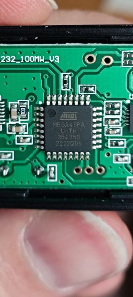

 Заголовок сообщения: Re: Модуль отображения информации МИРТ-830 из ардуины
СообщениеДобавлено: Пт апр 05, 2024 23:05:49
Зарегистрирован: Чт апр 04, 2024 12:11:18
Сообщений: 10
...Параметры подключения...
В начале в регистры CC1101 записываются настройки.
В заводском пульте это делает контролер PIC16LF.... какой то там,
он же потом и проводит опрос кнопок, вывод на дисплей и прочее.
А в USB свистке, кто занимается настройкой CC1101 ?
Огласите весь список внутренностей, а то как то разговор ни о чём.
Ну вот как-то так
Контроллер MEGA48PA
https://docs.yandex.ru/docs/view?tm=171 ... 26nosw%3D1
СообщениеДобавлено: Сб апр 06, 2024 04:56:56
Зарегистрирован: Вс май 02, 2021 18:58:49
Сообщений: 365
Откуда: 俄罗斯
Контроллер MEGA48PA
Ну вот, уже кое что. Едем дальше.
Прошивку читать не пробовали ?
Хотя наверняка залочена. Остаётся анализировать
протокол обмена, между мегой 48 и СС1101.
Там будет видно, какие настройки применяются в этом
с позволения сказать свистке.
И станет понятно, почему дурик сбрил усы :)

Прошивку не читал, стыдно признаться, но не знаю как, более того, предполагаю, что даже если прочитаю, то будет что-то типа смотрю в книгу и вижу фигу.
Подсветите, пожалуйста, путь как протокол обмена можно проанализировать?
СообщениеДобавлено: Сб апр 06, 2024 09:43:59
Сообщений: 365
Откуда: 俄罗斯
...как протокол обмена можно проанализировать?
Подключиться логическим анализатором между мегой48 и СС1101.
Они общаются по SPI довольно хорошо рассмотрен ну вот хотя бы в этой лекции
https://www.youtube.com/watch?v=85Lhi_8 ... 0%BE%D0%B2
И не надо стыдиться - Москва не сразу строилась, опыт дело наживное.
Если интересно, ссылка на недорогой анализатор https://aliexpress.ru/item/100500635102 ... 6856745892
