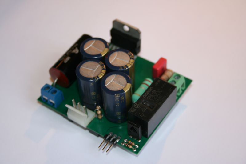

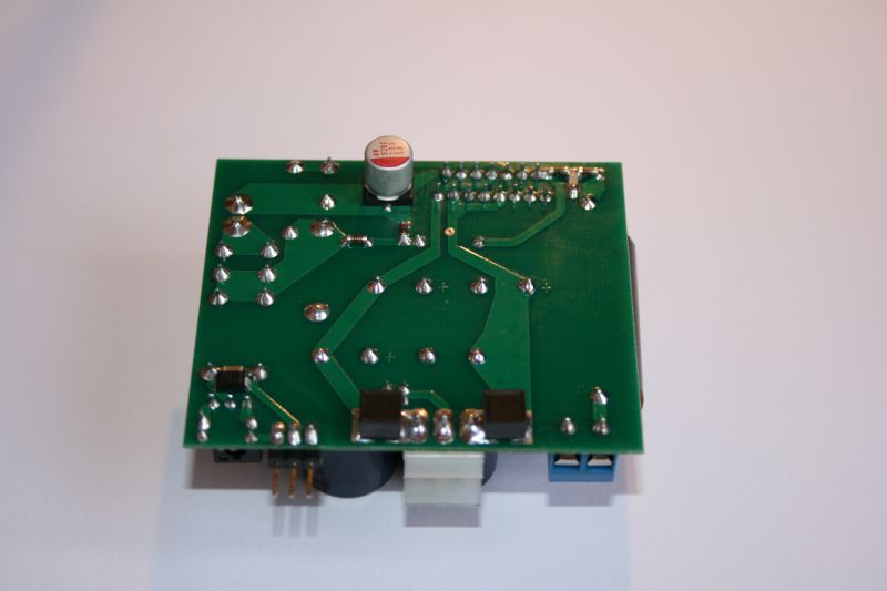

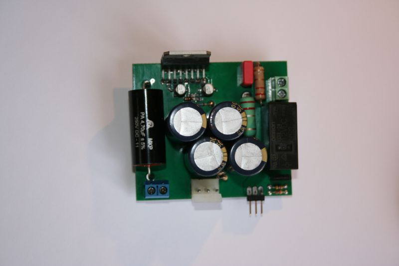

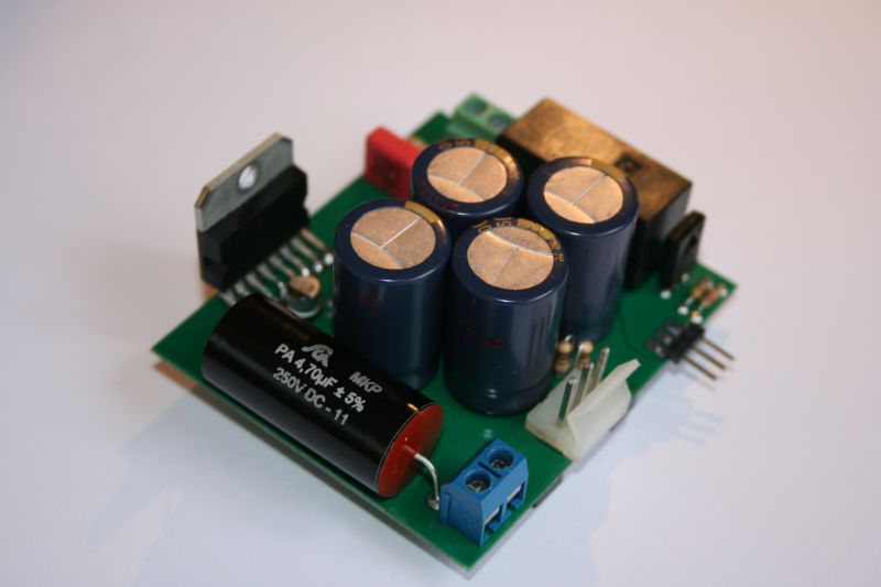

Переразвел плату УМЗЧ. Основные изменения:
1. Платата стала двухсторонней.
2. Детали преимущественно смд.
3. Добавил реле отключения АС с цепями управления.
4. Добавил посадочные места под муратовские дроссели LQH66 по питанию.
5. Разделены сигнальная земля и силовая. На плате их можно соединить перемычкой либо резистором.
6. Конденсаторы по питанию - Panasonic FC, в качестве С4 - Nichicon FP-Cap.
Фото готового изделия:
СпойлерИзображение Изображение Изображение Изображение
Осмелюсь предположить, что такой вариант выжимает максимум из этой схемы.
