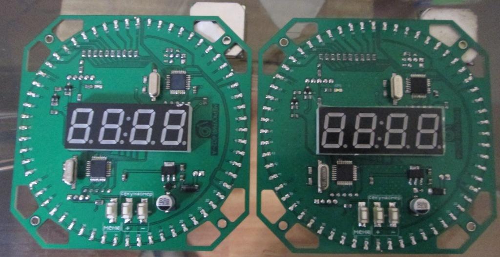

Значит, что удалось выяснить:
1. Кварцы исправны, почти идеально - 16 МГц.
2. Подключил UART, дал команду, на терминале только это:
Странность какая-то.... :dont_know:

Действительно - странно! На всякий случай конденсат. на кварце проверить (мы подразумеваем, что плата отмыта от флюса и Атмега проверена на к.з.)! Ну, и если говорите что фьюзы-прошивка всё правильно, то надо ещё раз глянуть! ))).

Не вижу ничего странного.
Знач по терминалке, там алгоритм такой, в переменную тип стринг набираются принятые байты, как только будет \r\n, из переменной строка переносится в левое мемо, откуда уже строки забираются и обрабатываются. То что есть принятые байты, а в основном окне терминалки пусто, ровно как и в окне обработчика строк- означает только одно байты идут, но в виду скорости приходят они убогие и кривые, поэтому терминалка не может распознать в них \r\n.... а байтики при этом считает)))))
Возьмите, например putty, откроете и увидите кучу мусора в терминале.
Знач вердикт- скрость работы проца, уверен на все 100. Подтверждение сему следующее:
1. Медленная индикация
2. В юарт идут кривые байты (скорость приёма СОМ и скорость передачи МК не совпадают)
Вопрос следующий, а что по фюзу CKDIV8 ???
И ещё, кварцы (прям в запаяном виде на плате как есть), поставьте тестер на прозвонку И:
1. звонится на КЗ тостером лапы между собой не должны!
2. звонится лапы кварца на землю не должны!
3. звонится лапы кварца на шину питания +5 не должны!
4. проверяйте
Пересмотрел ещё раз видео, ну да, всё верно скорость проца походу в 8 раз ниже, установите/снимите фюз CKDIV8 и посмотрите результат.
Если говорить про кольцо, то: "Пробовал Мегу-8 прошивать и с ОА и с ОК... разница в том, что с прошивкой ОК "кольцо" молчит, а с ОА вот такая иллюминация как на видео." в данном случае правильная прошивка для кольца ОК
И ещё раз, прозвоните кварцы на плате. У меня был такой косяк, забралась сопля под лапу МК и коротила эта сопля на +5, примерно такой же эффект был как на видео.
Значит на момент ситуация такова:
1. Прошивал Мегу 328 и с фюзом CKDIV8, результат не изменился.
2. Прозвонил все кварцы ещё раз на наличие "КЗ", результат положительный, никаких "КЗ" не обнаружено.
3. Прошивка "кольца" с ОК, при котором нет иллюминации, значит правильная.
Второй комплект часов ведёт себя точно также. Поэтому предполагаю, что Меги 328, купленные у узкоглазиков вполне могут иметь место неадекватности. Попробую наверное купить другие Меги, что 328, что 8.

takedown1 покажите нам скрин страницы с фьюзами в вашей программе-прошивальщике. Для восьмой меги и для 328. При прошивке запитываете атмеги от внешнего питания?
Запитываются Атмеги при прошивке от программатора.

Долго писать - "почему,зачем", но попробуйте прошить Мегу с внешним генератором. Очень советую попробывать...

Хорошо, пойдём с другого бока. В приложении к сообщению прошивка для 8- й меги, ВНИМАНИЕ! для 8- й (с учётом что светодиоды кольца распаяны по ОК). Пролейте её. Значит что должно происходить, должен мигать 1 раз в секунду только один светодиод - 12 часов, все остальные должны "молчать". Хоть это очевидно, но нужно всё же убедиться что проблемам именно в скорости проца. В прошивке никакой динамической индикации, тупо один таймер на 1 сек, при прерывании которого меняется лог состояние PD.2 на противоположное. Если есть чем замерить, то замерьте, какой промежуток времени между фронтами, должна быть ровно 1 секунда.
Комментарий к файлу: тестовая прошива кольца
mega_8.hex.zip [424 байт]
 Заголовок сообщения: Re: Часы "МЕРКУРИЙ-40xА"
СообщениеДобавлено: Вт окт 24, 2017 14:48:28
Так, так, так.... прошиваем... получаем:
Мигают ДВА светодиода, что есть не порядок. Вечером вторую плату прошью и гляну что там.
Спасибо!!! :beer:

Да, да 2. Я на PC4 тоже лог 0 выставил, всё верно 2 должно мигать. Это не суть важно. Важно с какой частотой.

Кстати последняя прошивка она годится и для общего катода и общего анода, скажем так она универсальна. Просто в зависимости от ОК или ОА будет мигать или 12 часовой свтодиод или светодиод первого десятка. Короче, не суть. Смотрим картинку и видим. Я предполагаю что горит/не горит 16 секунд. Т.е. сейчас частота 1Мгц, что соответствует фюзами по умолчанию, а именно внутренний генератор 1Мгц. А должно быть так как на картинке ;) От такие катята.
Ах да, кстати, а попробуйте ка выпять кондёры на кварце вообще. Ну так теста ради.

Получается, что я прошиваю с фьюзами по умолчанию??? Хотя в программе ставлю фьюзы согласно Вашим скринам.
Попробую я наверное запитать Мегу отдельно и прошить не в Швинде-10, а в Швинде-ХР.
Что то мне не нравится как работает программа прошивальщик в Швинде-10.

Не знаю как там прошивается, но факт остаётся фактом, частота на много ниже требуемой. Где именно косяк - сразу и не скажу.
Могут кондёры (если ёмкость завышена)
Может кварц
Может сама мега.....
