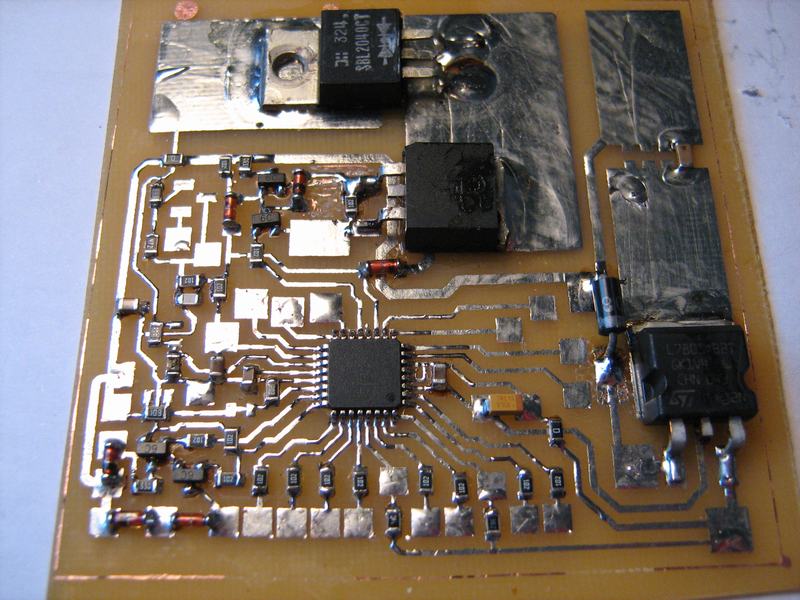

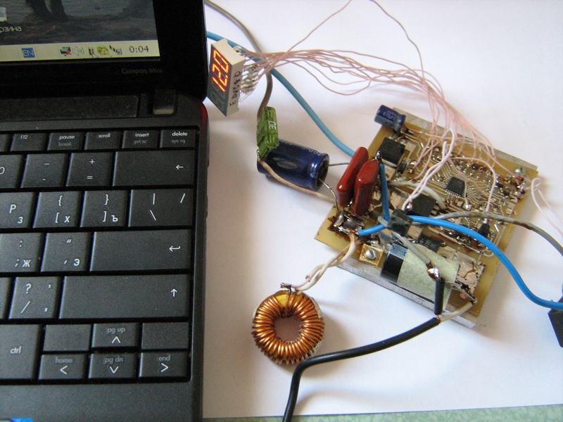

а я такой сделал. хотя наверное это оффтоп, поскольку пусть и автомобильный но не на 555-м таймере.
test1.jpg [68.39 KiB]
pcb.jpg [87.46 KiB]
schm.GIF [64.44 KiB]
12_18.zip [15.81 KiB]
 Заголовок сообщения: Re: Автомобильный блок питания ноутбука на таймере КР1006ВИ1
СообщениеДобавлено: Вс фев 02, 2014 13:46:09
Карма: 13
Рейтинг сообщений: 102
Зарегистрирован: Ср май 02, 2012 09:13:11
Сообщений: 458
впрочем, делал когда то эту штуку и на интегральном таймере, но как то оно не очень
pcb3.jpg [56.37 KiB]
555 002.jpg [63.75 KiB]
555_12_18_2.GIF [25.17 KiB]
