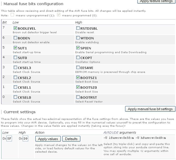

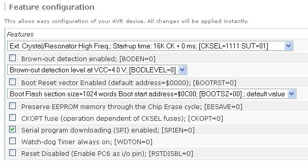

qewin а фьюзы можете выложить

grean2007 писал(а):
Желательно сделать фиксацию показаний измерения, не всегда удобно посмотреть их во время измерения.
На atmega8 уже не влезет, во второй версии сделаю ( на 16кб/32кб)
fuse bits1.jpg [48.23 KiB]
fuse bits.jpg [74.32 KiB]
