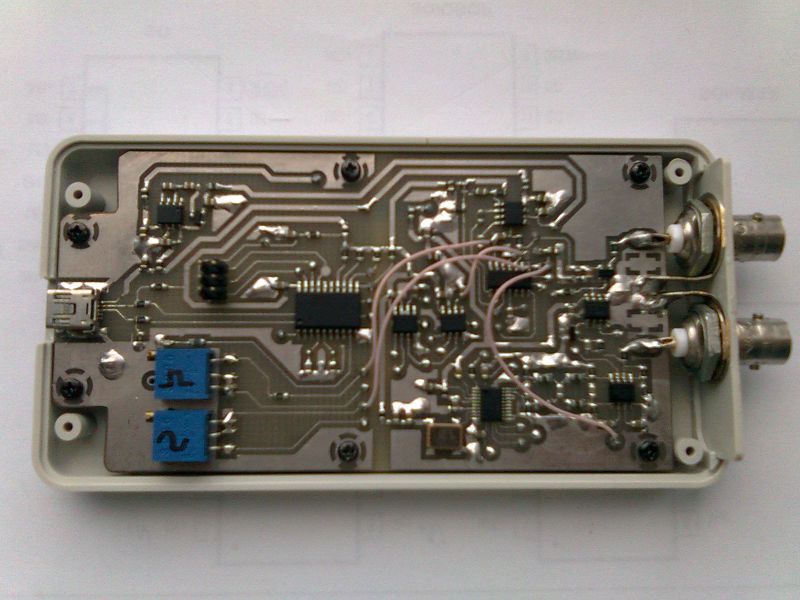

Вот мой вариант реализации девайса, практически все перемычки с обратной стороны...
 Заголовок сообщения: Re: USB DDS Функциональный генератор
СообщениеДобавлено: Ср дек 25, 2013 21:39:29
Карма: 97
Рейтинг сообщений: 1574
Сообщений: 3717
Мявтор 3-й степени (1)
Очень похоже. :beer: Да, если делать перемычки МГТФом, то лучше с обратной стороны. :)
