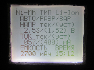

Уважаемый eufs.
Так и не дождавшись супер зарядника без постоянной прошивки под разный тип аккумулятора, решил сделать свой.
Мозг - Atmega8, дисплей - Nokia 1100.
Дисплей выбран не цветной - так как может работать без подсветки, в режиме разрядки можно питаться от самого аккумулятора при помощи Step-UP NCP1400.
Главный экран уже продумал как будет выглядеть (см. приложение).
Разрядка будет идти любым током на базе идеи описанной в Радио 2009, №3, стр. 28.
Вопрос в следующем, когда произвожу зарядку, шим работает на полевик, с замерами происходит ужас какойто, показания скачут как попало, стоит с внешнего блока питания подать постоянную напругу, ток и показания вольтметра просто идеальны.
Как вы боролись с пульсацией или проходом помех в узел измерения?
IMG_5524.JPG [45.14 KiB]
Схема:
Зарядное.GIF [79.46 KiB]
 Заголовок сообщения: Re: Глупое зарядное устройство.
СообщениеДобавлено: Пн апр 28, 2014 19:56:56
Рейтинг сообщений: 26
Зарегистрирован: Вс апр 10, 2011 02:24:06
Сообщений: 772
Откуда: г.Северодонецк
Если в составе регулятора тока будет интегратор (ПИ -регулятор),то шум и пульсации в цепи измерения не страшны. Интегратор справится. А показания на дисплей можно и сгладить. Оконным фильтром или просто усреднением. Первый лучше, второй проще.
Вообще для тока и напряжения правильнее всего делать двухконтурный регулятор. Либо параллельный либо последовательный (как у меня). Постоянные времени - несколько секунд.
Исходником двухконтурного последовательного регулятора (внутренний - ток,внешний - напряжение) могу поделиться. Если вы, конечно, знакомы с теорией и знаете что это такое и что с ним делать.
