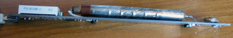

Добрый вечер друзья радиолюбители :)
Вообщем собрал я этакий девайс на ATMega8A-PU в DIP корпусе, разработал платку, спаял за вечер, все проверил хорошенько, запаял кварц на 12мгц с конденсаторами на 22pf, подключил все через резисторы на 100Ом и к LPT порту, ну и питание 5В от того же компа, зашел в ponuprog2000 открыл hex и зашил в МК все отлично прошилось, далее я установил фьюзы вот так, как на картинке (прикрепил ниже), фьюзы тоже прошились, сделал потом чтение и прошивки и фьюзов все пошло на ура.
Ну вот, готовую платку без высоковольтной части я с радостью подключил к usb, комп выдал мне такое сообщение (смотреть ниже на кртинке), дальше как я не колупался все равно тупик комп просто не видит устройство тем более как HID, программа не связывается конечно же с ним.
Ребята гляньте пожалуйста скриншоты что я там может в фьюзах не так сделал, руки кривые у меня что не могу 2-й день понять в чем же проблема.. Думал уже вдруг микроконтроллер не работает без нижней высоковольтной части её я тоже отдельно собрал позже, но все равно не работает и не определяет комп как устройство, програама Гейгер пишет что "Дозиметр не подключен", кварц внешний покупал новый и конденсаторы на 22..
Расскажите подробнее как прошивали эту АТмега8 что бы её нормлаьно комп видел, такое чувство что я криво зашил или не поставил какой то фьюз..
Далее если заработает поделюсь тем что хочу сделать с этой приставки )
Заранее спасибо!

По фьюзам всё верно.
Ищите ошибки монтажа. Может помочь крупное фото платы с двух сторон, подскажем какие участки стоит проверить внимательнее.
PS Вы учли, что в DIP-корпусе нумерация ног МК совсем другая?

Спасибо MadOrc что откликнулись )
Разводил плату под DIP корпус с ногами по даташиту мега8, все кажется верно..
Прикрепил миниатюры из sprintlayot, и готовую плату.. Вообщем такая штука получилась, прошу прощение за комасутру которую устроил с платой подрезав дорожки, кварц переместил максимально близко к ножкам МК, конденсаторы припаял для теста сразу к ногам.. Всё равно не определяется как hid :cry:
Вот что на считывании МК у меня показывает, т.е. прошивка и фьюзы считались так ниже скриншот
Ну должен же этот контроллер определяться на компе, так я уже к 2-ух компах подрубал у себя дома, и переходник проверил, точно рабочий, и фотки я через него скидывал кстати..

Вроде верно, насколько смог разглядеть.
Несколько ньюансов. Стабилитроны обязательно 3.3в или 3.6в, резистор R2 обязательно именно 1.5к. Не разглядел, что именно у вас.
Далее, схема недособрана, могу предположить, что мк вешается 1-м прерыванием, попробуйте поставить резистор 10К в точках, где я нарисовал, т.е. подтянуть ногу int1 к vcc.
Ну и желательно бы прозвонить проходящие рядом дорожки на предмет замыканий, на фото непонятно, там в некоторых местах канифоль бликует или припой между дорожек попал возле ног МК.

Первый раз у меня платка определилась как hid устройство. Но я не пойму в чем глюк вообще ) Подключаю к usb и пишет на компе как обычно не определенное устройство.. Но затем я уже плюнул подключать отдельно 5В для того что бы прошить микроконтроллер и подрубил LPT для внутрисхемного программирования и USB одновременно, так платка заработала, отрубаю LPT и снова МК не хочет работать, комп не видит ) схема для зашивки стандартна 4 резистра на 150+ земля.. З

Логически могу предположить, что с мини-усб у вас МК почему-то не получает 5 вольт.

Без высоковольтной- работает.
Я тоже собирал с МК в DIP-е и остальное всё выводное /ради прикола/ :)
Сначала тоже не определялся- оказалось стабилитроны не 3,3 а 2,1v :shock: Жуть! :kill:
Поменял- всё заработало. :)
