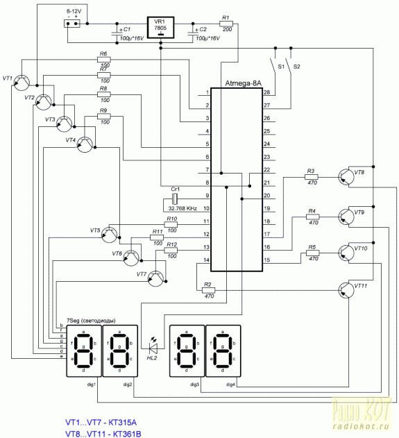

Кто то может обьяснить назначение резистора в цепи питания в схеме с транзисторами?
Могутли данные часы без этого резистора не запускаться?
Просто при разводке печатной платы его провтыкам поставить.

И так причина была втом что у меня индикаторы на 12 вольт а человек применил включение транзисторов с общим коллектором
А как всем извесно у схемы включения с ОК есть один недостаток она имеет усиление равное 1 то есть при таком включение какое напряжение на безе такое и на коллекторе тоесть 12 вольтовый индикатор отображать инфу небудет.

Если индикаторы с общим катодом, то при правильном включении их по схеме из статьи (вложил схему), индикаторы работать будут.
Как видно МК питается от 5В, а индикатор - от 12В.

Hertz писал(а):
...индикаторы работать будут. Как видно МК питается от 5В, а индикатор - от 12В.
При таком включении индикатор с падением напряжения на сегменте > 4V светиться не будет. И, пожалуйста, откорректируйте схему в части подключения R1.

У меня индикаторы с начальным напряжением 10 вольт
А поэтому схема с общим коллектором не подходит никак.
Я уже проверил пришлось внасить изменения в схему и весьма конкретные.
