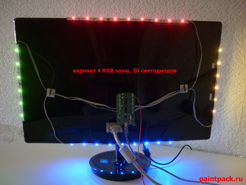

Это видео явно получше, а на том такое впечатление что 4 светодиода по углам прилеплено. А можно фотку твоей конструкции сзади монитора?

Вот более подробные фото 4 зонки ( заводские платы) .
P1020177.JPG [146.84 KiB]
P1020139.JPG [197.68 KiB]
P1020148.JPG [160.04 KiB]
P1020161.JPG [127.11 KiB]
