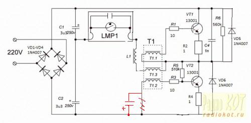

Я тут вопросы выше задавал и в общем сам разобрался. А было у меня вот что,схема такая же как и здесь все детали проверены и исправны лампа разумеется не новая спирали целые. Включаю,загорается и через не большое время начинала мигать и если схема проверена значит с колбой что то не так думаю,это называется потеря эмиссии.Подключал эту же колбу к балласту с одним сетевым литом и всё оК светит долго и счастливо.Определил достоинства и недостатки балластов.Потеря эмиссии я так понимаю у лампы возрастает сопротивление и требуется больше напряжения для поддержания свечения.
Балласт с двумя сетевыми литами.
достоинства:спирали в колбах перегорают реже.
недостатки:транзисторы греются сильно(плата темнеет),сетевые литы надо менять чаще,с лампой потерявшей эмиссию срывается генерация рабочего режима(мигает).
Балласт с одним сетевым литом.
достоинства:если переставить колбу потерявшую эмиссию с балласта с двумя литами на этот балласт то генерация не срывается и лампа светит нормально.
недостатки:думаю это один часто перегорает одна из спиралей.

Я вот не понял, на схеме только 2 вывода для подключения лампы? (так то 4 надо бы, как на схемах от энергосберегаек)

Речь об этой схеме?
Всё правильно тут.
Кроме одного: стартёр - не нужен.
Роль резонансного конденсатора выполняет помехоподавляющий, встроенный в цоколь лампы.

Приветствую. А кто в этой схеме пририсовал стартер? Мож и ошибаюсь, просто таких вариантов ни разу не видел. А резонансный конденсатор на плате.
