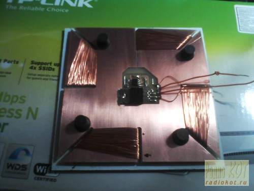

Намотал катушки. Правда 0.4 провода не нашел - мотал 0.69. Диод светит еле видно. Поднимаешь напряжение до 9 - более менее но все равно не то. Кол-во витков увеличить?
попробуй катушку перевернуть, она полярная
 Заголовок сообщения: Re: Тессеракт
СообщениеДобавлено: Вт мар 26, 2013 10:33:48
Зарегистрирован: Ср дек 19, 2012 12:16:22
Сообщений: 567
действительно ярче. А какое напряжение должно быть на катушке кубика? У меня копейки какие-то, меньше вольта....

Друзья! Внимательно посмотрите на конструкцию катушки. Где вы видите 40 вит.? Скорее всего 4 секции по 40! Копия фото из статьи:
я так понял что там просто провод идет по кругу над лопастью - под лопастью - над лопастью и т.д..

alex1126 писл над лопастью - под лопастью - над лопастью и т.д..
Я так и мотал,частота поучилась 43 кГц все работает,полевик правда немного горячий.
