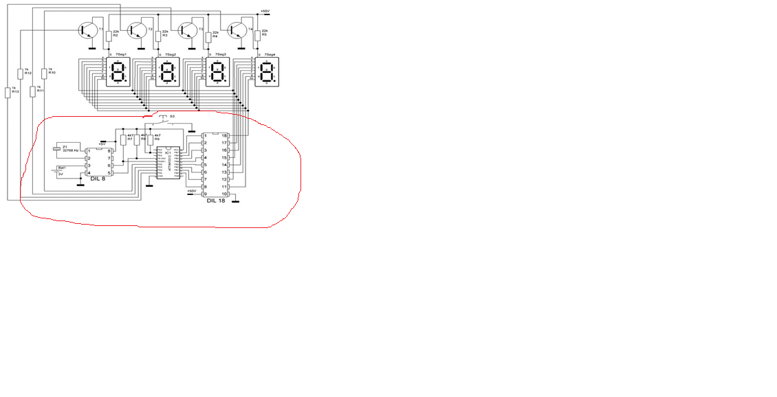

Всем привет. У меня такой вопросик, у Вас на сайте нашел индикатор светодиодный разработанный на плате ив6. Нижняя часть вид печатной платы, как можно эту нижнюю часть изобразить схематично? Буду благодарен за любую помощь! Ниже прилагаю саму схему, там я обвел ту самую часть и ссылка.

Ссылка: http://radiokot.ru/circuit/digital/home/158/
