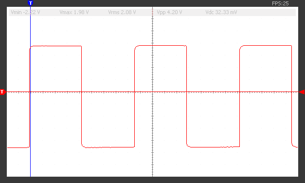

Я повторял. Но у меня там косяк с синусом. Плату я переделывал под свои детали, но она, к сожалению, не сохранилась. Писал автору статьи SSMix'у, и он мне прислал исправленную печатную плату от пользователя bcost. Вот она:

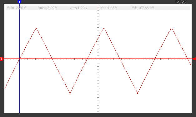

Там косяк с синусом не по вине платы, он принципиальный. Автор без изменений перенёс схему формирования "треугольника" из журнала "Радио", а там схема компаратора на ТТЛ логике. Автор же предлагает "скорострельную" КМОП логику. А поскольку уровень "логического нуля" при этом значительно отличается, не получается добиться треугольника, симметричного относительно земли. ну а поскольку синус формируется из треугольника, то и он ......... Вопрос решается подключением цепочки R16-R17 не к минусу, а к плюсу питания (ну скажем к ножке 14 DD1). Ну и еще у меня трегольник был "кривоват" на одну сторону. Этот вопрос решил подключением к ноге 3 DA1 "смещения" предварительно отсоединив ее от земли. Т.е. переменник 10к средним выводом к 3 ножке опереционника, крайними выводами через резисторы 56к к плюсу и к минусу питания операционника.

Alex62, огромное спасибо за ценную информацию, я уж отчаялся его в норму привести. :beer:

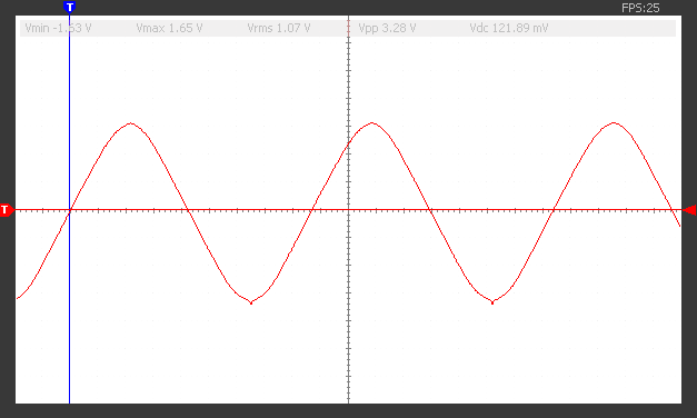

Alex62, всё нормально получилось. Труегольник съехал куда положено, ну и соответственно все остальные тоже. Благодарю за помощь! :)) :beer:
Треугольник
Синус
Прямоугольник
Треугольник править не пришлось, оставил все как есть в схеме
Синус вот немного не нравится, угловат он, чтоли.... Но лучше не настраивается.

Более-менее нормального синуса я добился добавлением диодов Д311 в паралель, и последовательно с одним из них резистора, подбором которого настраивал форму синуса. Но выбросы на пиках синусоиды всё равно остаются. Кстати, серия SN74 работает здесь до 6,5мГц.

Piton, если не затруднит, нарисуйте пожалуйста, что и куда подключали чтобы поправить синус :beer:

Добрый день. Nusik1975, так рисовать особо и нечего. Я поменял местами диоды Д1,Д2 и Д3,Д4, показалось, что так лучше, потом добавил паралельно диодам Д3,Д4 ещё по одному диоду, стало немного красивее, и в конце подпаял паралельно к этим же диодам цепочку из последовательно соединённых диода и резистора, подбором которого и добивался нужной формы синусоиды. У меня получился номинал 6.8кОм. Я,думаю, что можно обойтись одним диодом + паралельно к нему последовательную цепочку, просто мне уже лень было выпаивать паралельный диод. А вот с выбросом на нижнем пике синусоиды пока не разобрался.
