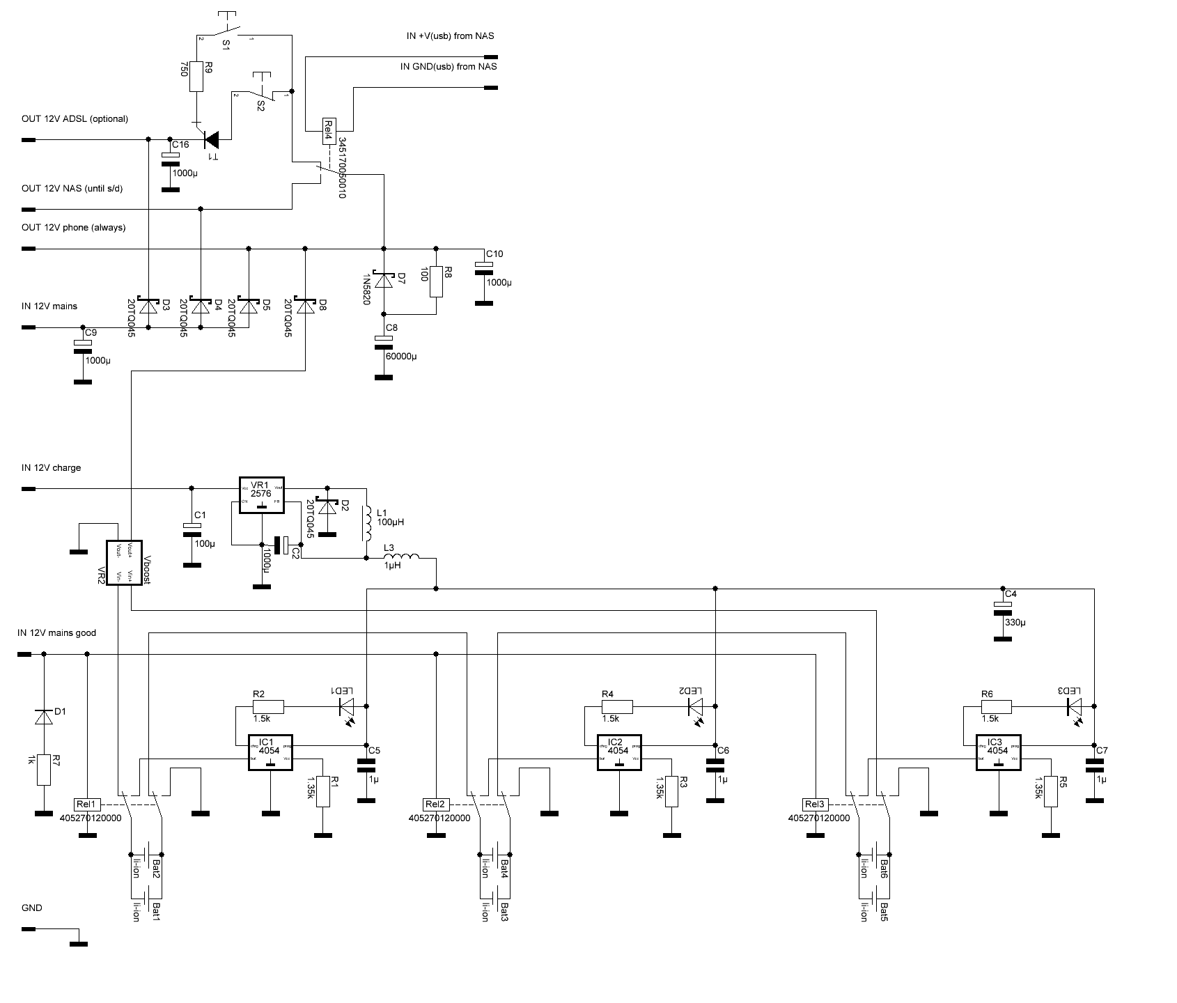

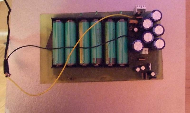

Такс зарядку собрал, даже три штуки (но об этом позже) - вроде работает.
Зарядки эти на самом деле часть 12В бесперебойника, которым я планирую питать базу dect телефона, + подпитывать домашний NAS до его шатдауна и с опциональной возможностью питать wifi/adsl (включить кнопкой). Такая дорогостоящая экзотика - li-ion - потому что место куда я этот ИБП всунуть хочу довольно ограничено - это электрический щиток - да и ваще - прикольные они - эти батарейки-переростки :)
Схема такая - 6 (уже 6 ага :) ) аккумуляторов разбиты на три группы по два в параллели. Каждая пара аккумов заряжается своей stc4054gr, выставленной на 740mA (Rprog=1.35K). Вся эта радость питается от LM2576 к которой приходит 12В от общего источника питания.
тот БП (MeanWell SDR-120-12) помимо бесперебойника еще питает все компутерное железо в щитке (NAS/wifi/ADSL/Свич) и dect телефон (через преобразователь 12->5.5). А еще от этого БП запитана светодиодная лента-подсветкав прихожей, включаемая релюшкой вместе с общим светом.
Но тут возник вопрос - в целях экономии здоровья этого БП я решил подавать питание на цепь заряда не всегда, а лишь когда светодиодная лента выключена - благо включающая ее релюшка имеет перекидные контакты. То есть цепь заряда иногда будет обесточиваться/включаться от балды, и аккумуляторы постоянно будут дозаряжаться. В принципе я потестил тут - вроде микросхемы работают нормально - напряжение на аккумуляторах не успевает достичь 4.25В - гдето на 4.21-4.22 по показаниям моего "прибора" зарядка стабильно прекращается. Беспокоит меня лишь то не будет ли для аккумуляторов вреден такой режим - постоянного поддержания их на уровне 4.2В?
 Заголовок сообщения: Re: Очень простая зарядка для Li-Ion

misterzu, почитайте тему малость повыше на предмет последовательного соединения аккумуляторов и посмотрите про эффект памяти - это точно будет вредно для аккумов при постоянной подзарядке.
Выше нос! жизнь прекрасна! :))

У меня в процессе зарядки нет последовательных банок - три группы по две параллельно соединенные банки, каждая заряжается своей STC4054GR. Параллельное соединение банок ИМХО вполне безопасная вещь в моем случае, особенно учитывая что банки одинаковые, а ток заряда каждой группы заведомо меньше 1C для одной банки.
В последовательную цепочку они _возможно_ будут коммутироваться при разряде (релюшками) потому что примененный step-up так будет эффективнее их использовать. Но я еще не решил окончательно - соединять их на время разряда параллельно и иметь на входе конвертера 2.7..4.2В или же включать в последовательную цепочку и иметь 8.1..12.6В. Закавыка в том что имеющийся конвертер (его сам собирать не стал - взял готовый такой вот - http://www.aliexpress.com/item/DC-3-35V-to-3-5-35V-Booster-STEP-UP-Step-up-MODULE-Converter-Regulated-Power/901008817.html ) не умеет делать из 12.6В - 12В - он только step-up. То есть на выходе будет 12.6В, что немного больше желаемых 12В, но думаю аппаратура это переживет. Но вообще в данном случае это неважно, потому что ситуация работы на разряд (пропадание света) - редкая.
Эффект памяти в применении к li-ion тоже вроде не применим. На педивикии написано "Как показало исследование, частые циклы неполной зарядки и последующего разряда приводят к возникновению отдельных «микроэффектов памяти», которые затем суммируются"
А у меня в основном будут частые (пару раз в сутки) циклы полной зарядки :) с саморазрядом аккумуляторов между ними.

Схемку могу выложить, если интересно, вдруг кому еще пригодится. Правда ввиду применения готового стороннего бустера она не так уж интересна - там по сути даташитовское включение lm2576, stc4054 + 4 релюшки, диоды шоттки , тиристор управляемый двумя кнопками да батарея электролитов для поддержания штанов на время запуска бустера. А еще ее вначале нарисовать нужно, а то я для себя так сразу печатку рисовал :)

Вот вроде бы по памяти нарисовал правильно
Внешний вид недоделанного изделия (релюшки еще не приехали, но зарядку протести успешно)
Плата имеет размеры 11х18см и в будущем будет запихнута вот в этот вот суровый бокс (187x118x56). В принципе при желании в него можно всунуть еще 6 банок увеличив общую емкость по 12V до почти 12Ah (каждая банка на фото - 3.7V/3100mah) и если подвинуть светодиоды то тогда платка бустера (на фото ее нету, но она имеет размеры 44х68х14мм) все еще поместится внутри.
Несколько ответов на вопросы (а почему?):
IN 12V mains - это просто подключение к выходу БП
IN 12V charge - это питание зарядки через упомянутую мной ранее релюшку, включающую или клевую подсветку в прихожей, или зарядку :)
IN 12V mains good - это тоже самое что IN 12V mains, но пропущенное через встроенную в сам БП релюшку DC OK. Есть мнение что она сработает быстрее чем сядут электролиты на выходе БП.
Далее - примененный бустер для 12В выхода может максимум 4.5A. NAS жрет 3А (ну на нем так написано). ADSL+ wifi router + свич - на каждом написано 1А, потому все вместе они оценочно жрут еще 3А. Само собой скорее всего жрут они меньше, но выходит что питать одновременно и NAS и остальные приблуды лучше не надо. Потому в схеме появляется Rel4.
IN V/GND(usb) - это питание с USB выхода имеющемся на NAS'е. Оно пропадает если NAS выключается (в том числе софтверным путем), чем я и решил воспользоваться для коммутации Rel4.
Общий алгоритм таков - пропадает свет - ИБП быстренько переключает релюшками батареи на бустер, питание с бустера начинает поступать на NAS. В промежутке NAS будет питаться исключительно от сурового вида батареи кондеров. На NAS'е крутится скриптик, который периодически (раз в минуту) проверяет состояние сетевого интерфейса и если обнаруживает отсутствие роутера - делает shutdown now, что его выключает, пропадает питание с Rel4, та переводит контакты на тиристор, но окончательное включение OUT 12V ADSL произойдет только если подойду я и нажму S1 :) А то вдруг никому инет ща не нужен - зачем зазря батарею высаживать.
Ну а питание на DECT'овский телефон всегда выдается, поскольку жрет он 5.5V/100mA. Не жалко вобщем.
