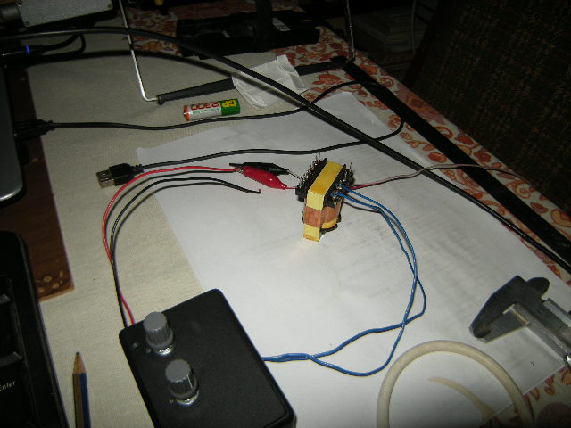

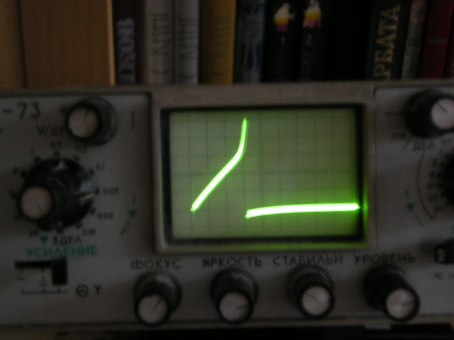

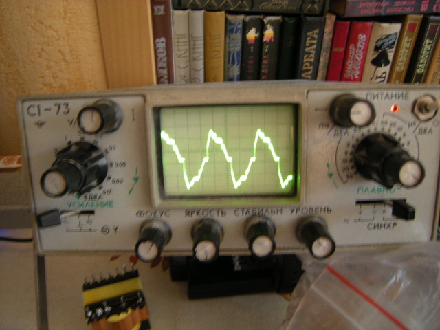

Вот еще нашел старые снимки работы на NE555 и косом..
Виден загиб на 7-8 А. Из-за прокладки насыщение ярко не выражено , но есть .Транс для прямохода . Без зазора все красивее и насыщение
четкое , как в книжке .
Собрал на макетке на UC3845 - прекрасный генератор с рег. частотой и скважностью за копейки , совершенно независимые регулировки и хороший диапазон .
Кошачим к нему косого и можно смотреть кривую намагниченности .

Диод по питанию - "защита от переполюсовки " , кондеров на питание моста ставим сколько не жалко , ток в импульсе бывает и 20а .
Транзисторы ключей лучше IRFZ44 и IRF9Z44.
У меня их не было и поставил IRZ24 и IR9530 - Греется больше 9530 . Пока на малом радиаторе , потом поменяю на 9Z44 .
Нагрев только при сильном загибе тока . а при малых нет вообще . Потребление при малом загибе на 10а тока ключей около 100ма на потери .
Начинать измерение надо с наименьшей длительности и мах. частоты . Понижая частоту , находим осциллографом удобоваримый вид с началом
загиба и , повышая длительность , делаем четкий небольшой загиб . Дальнейший рост загиба по току нежелателен . ибо резко возрастает
потребление по питанию и нагрев ключей . а для измерения пользы не приносит .

Комментарий к файлу: Виден загиб на 1.5в. - 7.5 А
Свободно держит 5А при учете нагрева .

Сваял драйвер на 12Вт на L6562 c PFC по схеме из вышеуказанного PDF .
Осциллограммы в приложении .
Видно улучшение формы тока в плане равномерного по периоду сети потребления .
При одновременной работе множества устройств для освещения помещений это даст значительное улучшение общего коэффициента мощности .
Но наиболее важен факт отсуствия силового электролита и , как следствие , безискровое включение .
Если включать много обычных драйверов , то все электролитические конденсаторы в них одновременно заряжаясь вызывают перегрузку как сети , так и выключателей.
NTC тут помогает только при редком включении , т.к. его постоянная времени охлаждения для восстановления сопротивления - десятки секунд .
