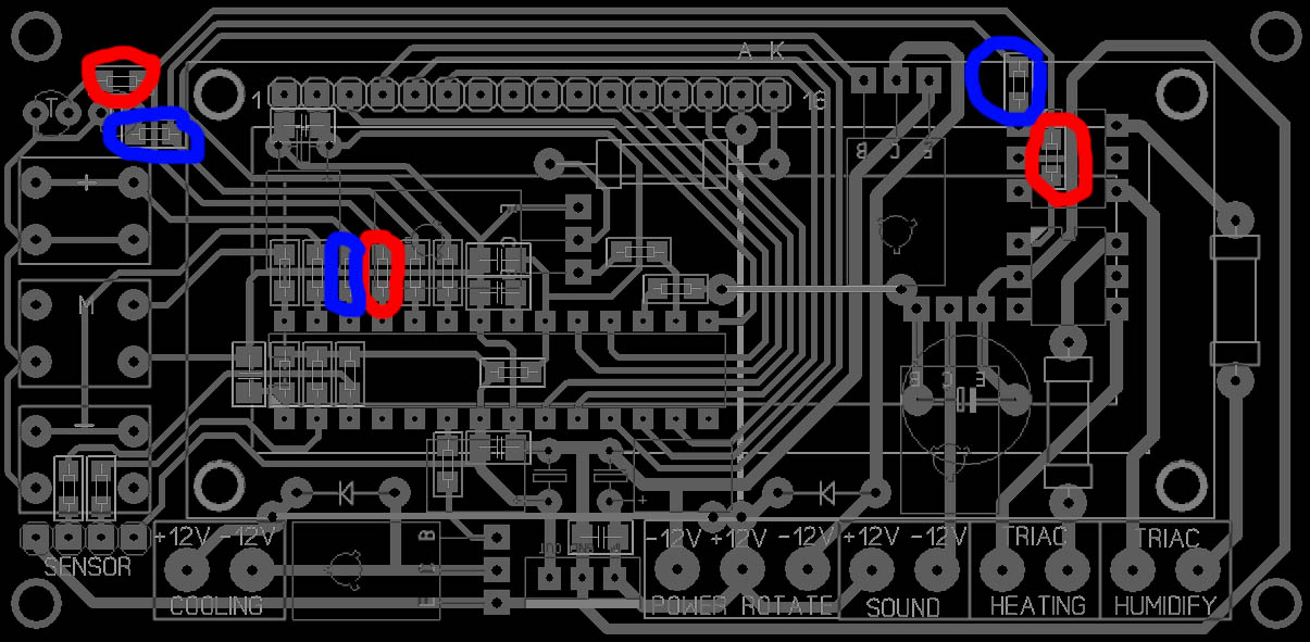

Здравствуйте уважаемые и мудрые коты :)) Подскажите пожалуйста незнающему-в цепи питания оптопар,на печатной плате 3 резистора,один общий и для светодиода,и для оптопары,а потом еще отдельно на светодиод,и отдельно на оптопару ,тогда как на схеме их 2,на светик и на оптопару.Это я ошибаюсь или так надо? :(
И еще можно заменить оптопары МОС3062 на МОС 3052?

Добрый день, присоединяюсь к вопросу вольдемара-какой номинал резисторов идущих на МОС3052? и хочу добавить несколько своих:
Почему на схеме 15 нога дисплея запитана через резистор 47 ом , а на печатке 15 нога запитана перемычкой напрямую +12 ,хотя по даташиту она должна запитыватся 4,2в?
Почему на печатке между коллектором VT2 и 16 ногой дисплея стоит резистор 100 ом ,на схеме его нет?
А то что выводы подсветки дисплея с номерами 15 и 16 знаете? Тогда думаю если в схемах разбираетесь, то должны сообразить, что от перемены места установки резистора из анода светодиода в его катод суть не меняется.
Не нравится - разведите свою плату в точности соответствующую схеме, но это ничего не изменит...
Номинал резистора зависит от тока потребляемого подсветкой и напряжения питания блока может быть в пределах от 10 до 330 Ом.

Здравствуйте уважаемые и мудрые коты Подскажите пожалуйста незнающему-в цепи питания оптопар,на печатной плате 3 резистора,один общий и для светодиода,и для оптопары,а потом еще отдельно на светодиод,и отдельно на оптопару ,тогда как на схеме их 2,на светик и на оптопару.Это я ошибаюсь или так надо?
Вы уж конечно извините, уважаемые коты, но после таких вопросов не хочется даже отвечать в форум. Такое чувство, что собирать устройство пытаются истинные блондинки, никогда не державшие в лапах паяльника. Достаточно проследить пути печатных проводников на плате или же просто взглянуть на фото готовой платы в статье, что бы понять, что резисторы эти номиналом 0 Ом. и используются как перемычки, ибо проводник под оными проходит! Кому сей момент не нравится - перерисовывайте схему с резисторами номиналом 0 Ом или плату.
Если не жалко нагревателей и хотите помех радиоприёму и мониторам, то можно. МОС3062 меняется только на МОС3042 ибо в них обоих присутствует детектор нуля электросети, а в МОС3052 его нет. Что бы это понять достаточно в даташит посмотреть, а не на форуме спрашивать...
