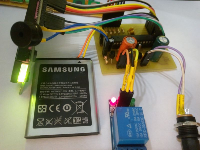

Прошил, собрал на макетке. Не могу разблокировать... :cry:

Так по русски же написано:
Блокировка работы устройства при нажатии кнопок Up+Down+Menu и удержании в течение 20 сек.
Кнопки подключаются к портам так:
KEY_OK PC5
KEY_CANCEL PC4
KEY_UP PC3
KEY_DOWN PC2
KEY_RIGHT PC1
KEY_LEFT PC0
Если закорачивание на 20 сек на общий провод портов процессора PC2+PC3+PC5 не разблокирует, тогда я не знаю в чем причина. Если закорачивание ног поможет - косяк в монтаже кнопок...

Все получилось, все хорошо, только звонка нет. С контроллера ничего не выходит???

Сделайте сброс настроек как описано в статье. Если не поможет - в топку плату и собирайте новую читая пошагово статью.

Sory :beer: Запарился дни недели не выставил. Спасибо большое,за статью за предоставленную документацию. :)))

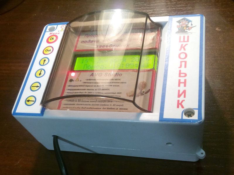

Вот закончил с корпусомИзображение
