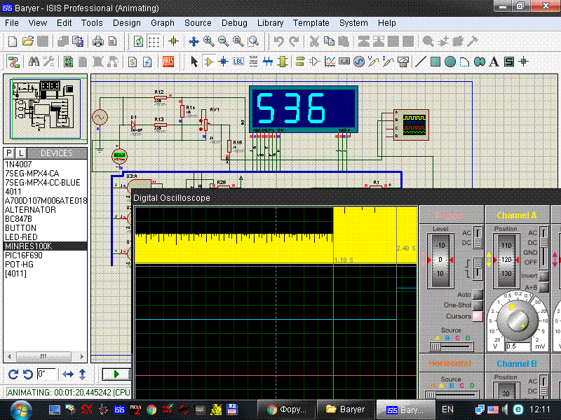

Я бы на Вашем месте не торопился. Во время симуляции в Протеусе заметил следующие недостатки:
1. Время срабатывания на отключение при высоком пороге слишком велико, до 1,5 секунд. Очень большой недостаток. Для низкого порога такая выдержка даже полезна - исключает ненужные срабатывания при кратковременных посадках напряжения.
2. Опять же осталась проблема инверсии выхода RA1, но это можно исправить и без изменения в программе. Хотя программой быстрее и проще. Всего-то значение бита поменять.
3. Нижнее значение великовато. Лучше уменьшить вольт до 140. Современное оборудование может работать и при более низких значениях напряжения.
 Заголовок сообщения: Re: Вариант защиты от перенапряжения на PIC контроллере.

1. От какого момента измерил время срабатывания ?
2. С РА1 нет проблем. В рабочем обесточенном состоянии реле находится постоянно и лиш иногда , при аварии, включается. Что в этом плохого ?
3. Не у всех современное оборудование. Существуют стандарты. Можно справиться установить и не спорить.

1. От момента появления критичного напряжения.
2. Если у реле катушка выйдет из строя или что-то со схемой потребитель останется под напряжением (критичным или нет). При первом включении прибор проходит инициализацию, за это время много чего может произойти. Что в этом всём хорошего?
3. Я спорить и не пытаюсь. Просто выражаю свое мнение как практик. Стандарты стандартами, а если у тебя напряжение зимой до 150 В падает, то тут уже не до них. Хотелось бы хоть при тлеющих лампочках посидеть. Телик (у меня еще с кинескопом), комп и прочая электроника при этом успешно справляется. А, если нет - стабилизатор в помощь. :)
Чем измерял этот момент? Покажи для ясности.
Остальное могу переделать специально для тебя.
Картинка во вложении.
Ну, разве что только специально для меня. :)
111.GIF [77.66 KiB]
