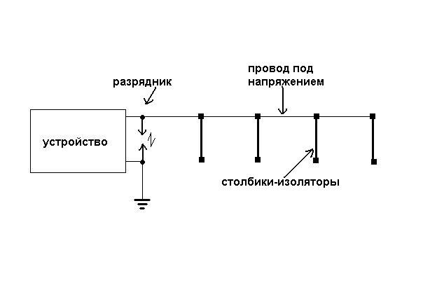

А если на выход поставить разрядник, чтобы дуга была постоянной? То есть в штатном режиме искра бьёт в разряднике, а при прикосновении за высоковольтный провод бьёт тушку. Как думаете, насколько долго устройство проработает в таком режиме? Всё будет зависеть от нагрева транзистора?
офф. А почему катушки зажигания, на которых собраны подобные электроизгороди, работают на холостом ходу?
Электроизгородь.JPG [14.58 KiB]
Это под знаком вопроса... сопротивление разрядника по воздуху должно быть намного больше, чем ёмкостное сопротивление с землёй "тушки" (если тушка будет в тапках :))) ), а если заземлена, то, возможно, сработает.
Надо ещё сделать так, чтоб разрядник 100% пробивался, когда тушка откинет лапки если что. :)))
Идея весьма бредовая. Блокинг весьма безобиден. Я, лично, брался за ВВ провода ТВС110ЛА, который питал блокингом. Дужка от него была не более 2см. Включал и... Ничего не чувствовал. Скин-эффект плюс то, что блокинг выдаёт мизерный ток. Так же пробовал один конец заземлять, а ко второму дотронуться пальцем. Щипает так знатно, но не очень. Пробовал подвести палец к одному выводу, когда второй не заземлён. Между проводом и пальцем зажигается дужка где-то 3-5мм. Из пальца идёт дым, потом начинает жечь, смотрю - в пальце чёрная дырка :))) Долго оно, зараза, потом свербит и заживает :)))
Потому, что частота, видать, низкая. Чем ниже частота, тем сложнее напряжению пробить изоляцию.
