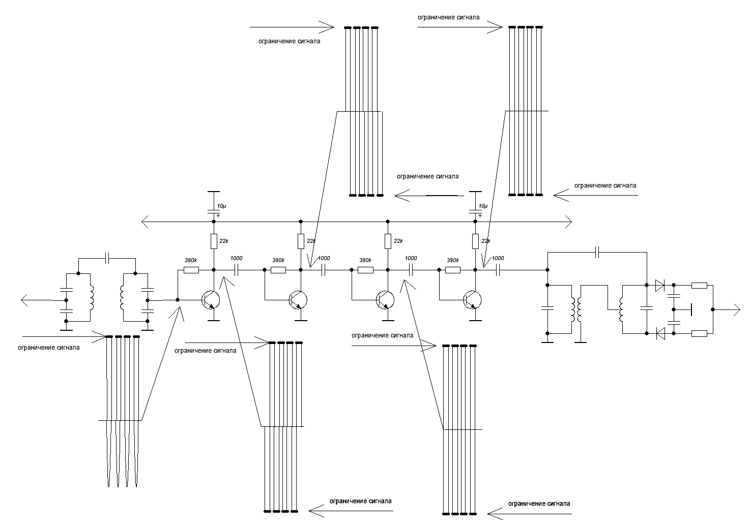

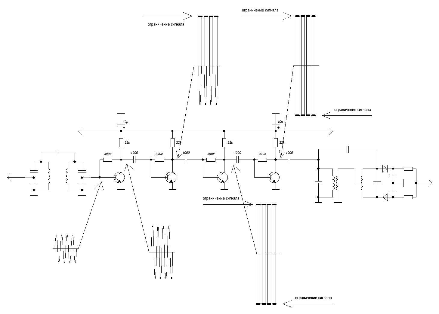

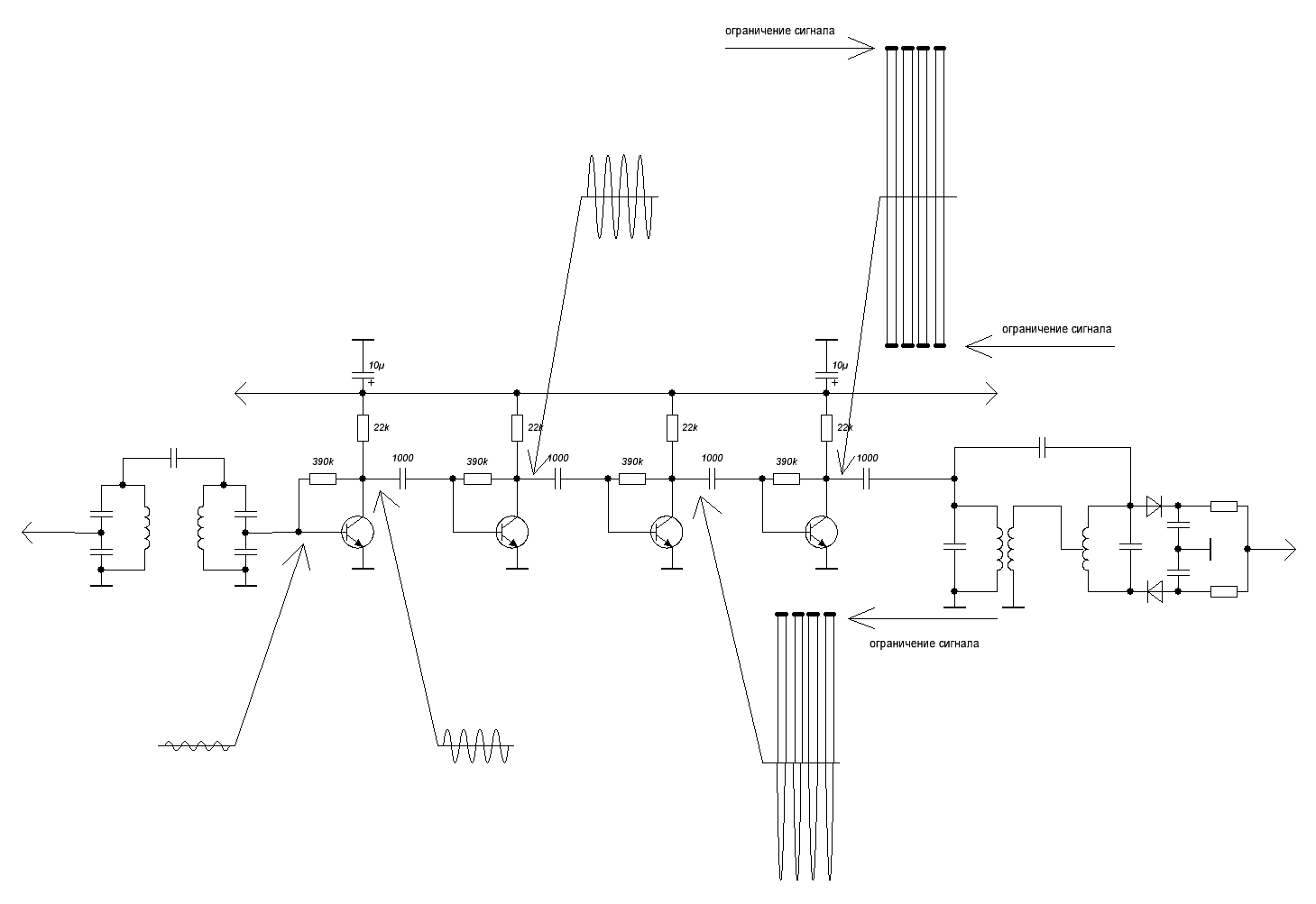

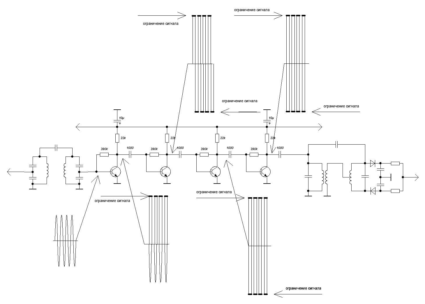

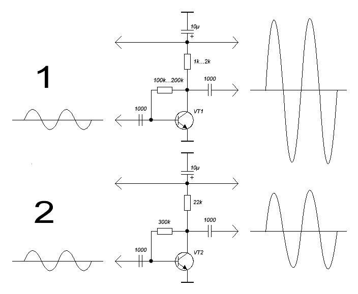

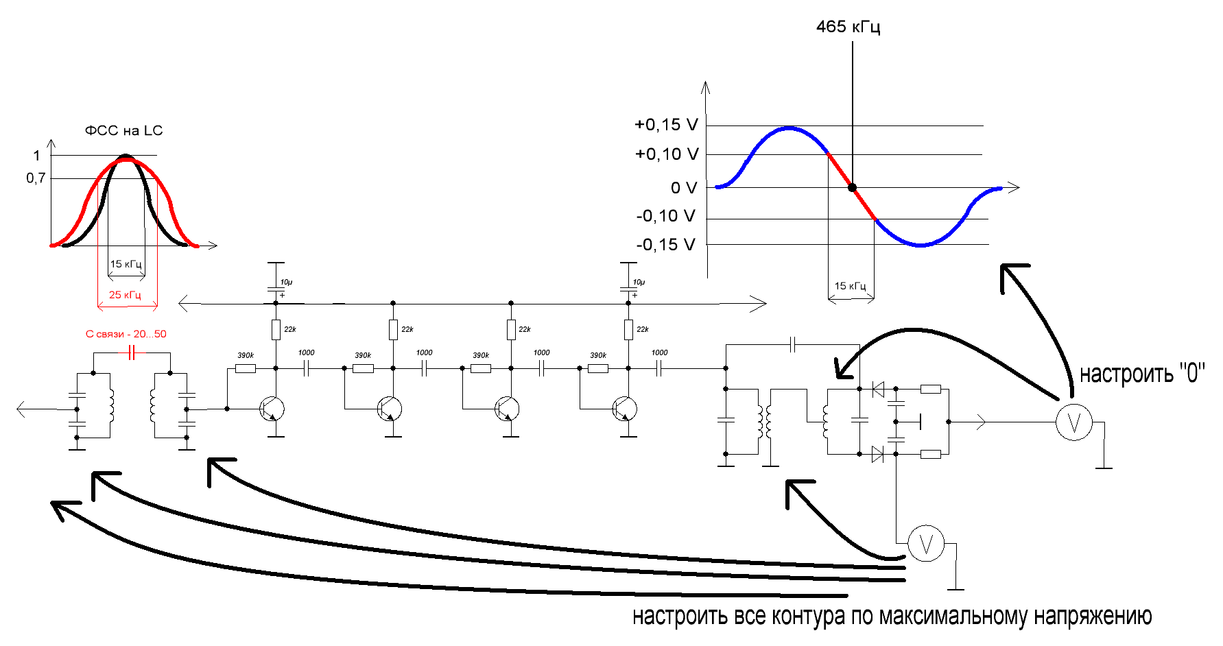

Mtr писал(а):
подал сигнал по больше стал проверять по каскадно осциллографом на базах и коллекторах сигнал и оказалось что на первом транзисторе VT9 все ок сигнал ровни не искажении... VT10 на базе сигнал был обрезанный с верху и я удивился на VT9 на коллекторе чисто а на базе VT10 грязи вить между ними переходная ёмкость и все!!!! Поменял я её срез на VT9 пропал а вот на коллекторе VT10 срез появился но уже с низу уменьшил сигнал от гсс но срез остается и конечно же это вся грязи усиливается остальными транзисторами и ничего не работает.
Все верно! так и должен работать УПЧ! Вы подаете сигнал на вход и УПЧ покаскадно входит в режим ограничения! Так и должно быть :) Усиление УПЧ более 10.000 При отсутствии сигнала (отключенной антенне) выходной транзистор входит в режим ограничения (рисунок 1). Подаем слабый сигнал - выходной и предварительный каскад входит в режим ограничения.... и так далее (рисунок 2,3,4,5,6).
При очень мощном сигнале (2...3 метра от передатчика) все транзисторы будут работать в режиме органичения! В этом суть работы УПЧ. (он так и называеться : усилитель-ограничитель. Благодаря этому сигнал на выходе детектора всегда постоянный и не зависит от входного сигнала! Без всякой систему АРУ :tea:

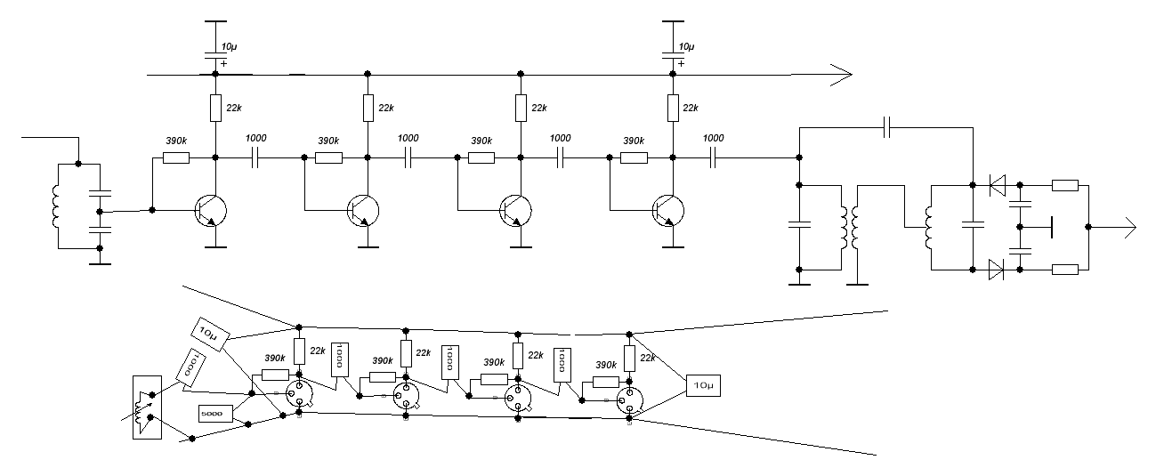

Что значит поменял её? :shock: В схеме нельзя просто так менять детали.
Подробней УПЧ построен по принципу увеличения количества каскадов (до 4-5), при этом уменьшаем усиление в отдельных каскадах (увеличиваем сопротивление резисторов - рисунок 1). Подбираем емкость конденсаторов связи для получения максимального устойчивого усиления. Я подобрал емкоть эксперементально. Получилось 1000...2000 пФ. Если коненсаторы будут маленькой емкости, то получиться малое (не достаточное) усиление. Если конденсаторы будут ольшой емости, то УПЧ возбудиться на низких частотах (усиление УПЧ большое). Так мы получаем большое устойчивое усиление всего УПЧ.
Обратите внимание на монтаж (рисунок 3). Усилитель собираеться в линейку. Все выводы покороче. На входе и выходе УПЧ обязательно потавить конденсаторы по питанию, иначе УПЧ возбудиться.

Правильно собраный и настроенный УПЧ - рисунок 1.
Рекомендую собрать УПЧ для начала на простом 2-х контурном ФСС. Подбирая конденсатор связи ФСС можно в широких пределах менять полосу пропускания.
рисунок 1.GIF [30.11 KiB]

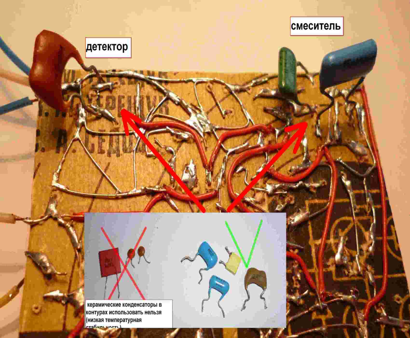

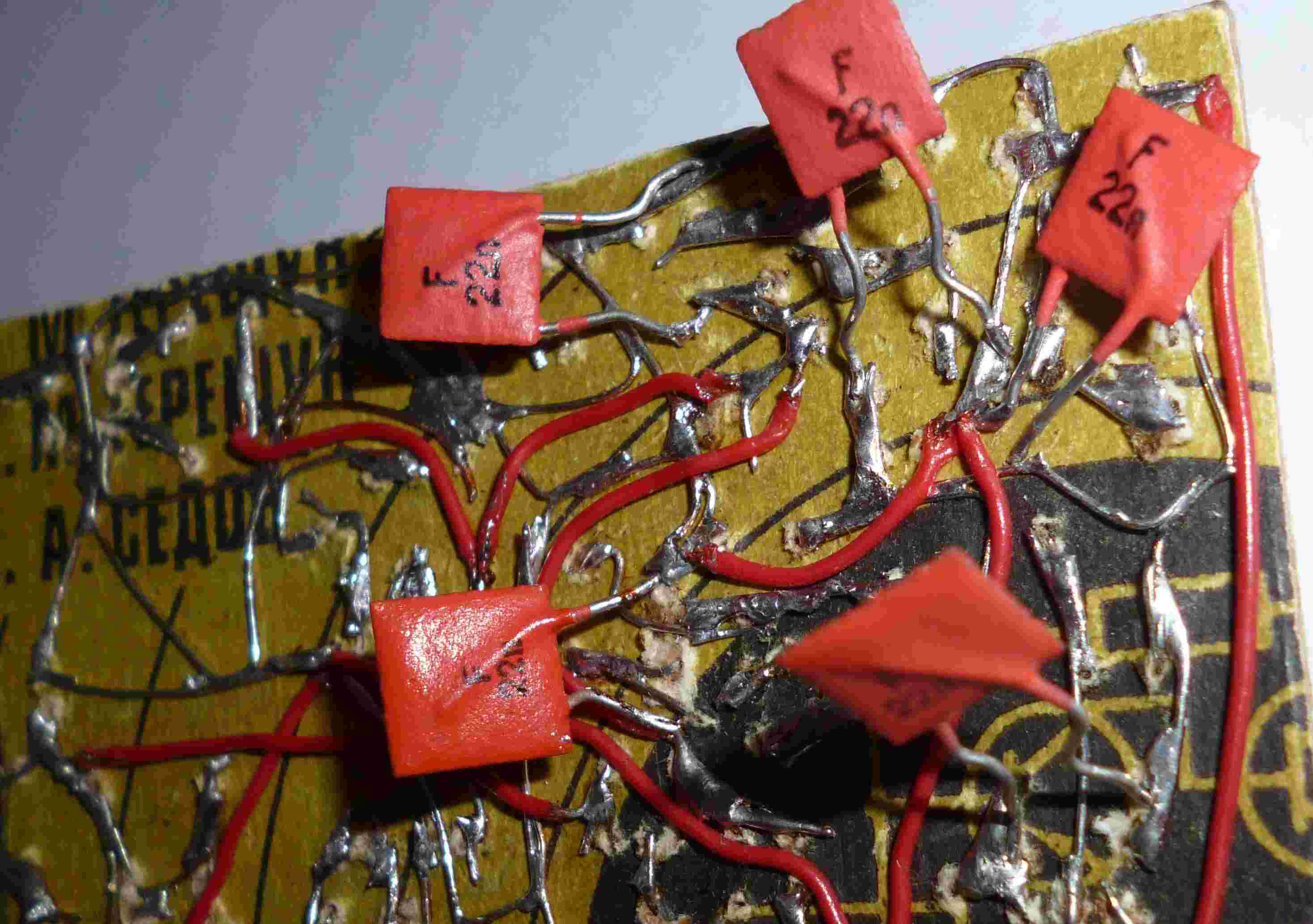

Вот простая схема приемника на К174ХА6 (рисунок 1), собрана на том что было под рукой-обычной картонке :)
МОНТАЖ.
Очень важно для нормальной работы приемника и передатчика-это правильный монтаж. Причем не зависимо от того как Вы собираете схему (печатный монтаж, объемный монтаж или просто на макетке...) всегда нужно помнить простые правила высокочастотного монтажа! (рисунок 2). Может случиться так, что Вы собрали схему, все детали исправны, а приемник настроить не получаеться (вдинамике тишина или слабый шум). Оказываеться, что это из за не правильного монтажа. Все каскады (УПЧ, ФСС, смеситель, УВЧ) должны быть разделены перемычками (зеленый цвет). Они играют роль экрана. Иначе приемник просто возбудиться (паразитные связи). Отсутствие возбуждения по
питанию можно проверить подключив конденсаторы по питанию (рисунок 3,4). При этом шум в динамике должен оставаться постоянным, ровным, и показания индикатора должны оставаться постоянными. Это свидетельствует об отсутствии паразитного возбуждения по питанию.
Правильно собранный приемник начинает работать сразу. Остаеться только настроить контура. :solder:
рисунок 4.jpg [176.95 KiB]
рисунок 3.jpg [169 KiB]
рисунок 2.jpg [107.25 KiB]
рисунок 1.JPG [109.4 KiB]

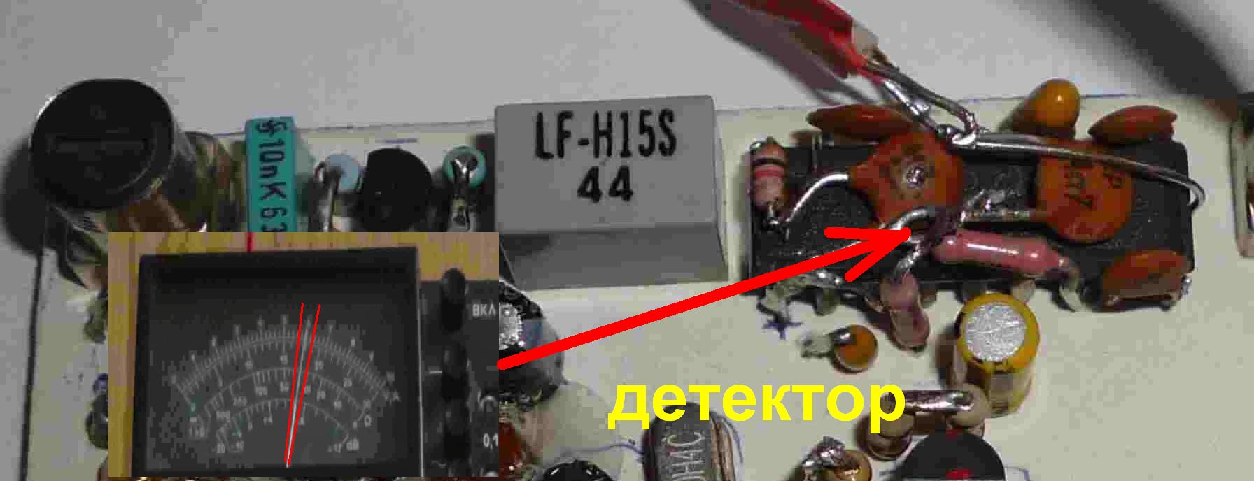

НАСТРОЙКА.
Для настройки достаточно иметь простой тестер.
1-Устанавливаем +6 V.в приемнике (рисунок 5) и передатчике.
2-Ставим приемник и передатчик рядом. Подключаем тестер к выводу № 14 К174ХА6
Подстраиваем контур гетеродина приемника (рисунок 6) и крутим генератор передатчика (рисунок 7) до появления сигнала в приемнике.
3-Разносим приемник и передатчик на 3-5 метра. Настраиваем контура УПЧ и контур УВЧ по максимальному показанию вольтметра
(рисунок 8 ).
Возможно придеться подобрать емкости контуров (рисунок 9). Входной контур УВЧ настраиваеться подбором конденсатора.
4-Разносим приемник и передатчик подальше... до появления шума в приемнике.
Подстраиваем уровень сигнала гетеродина приемника по максимальной чувствительности приемника.(подбором резистора в цепи базы
гетеродина).
5-Все катушки заливаем клеем (эбоксидкой или суперклеем и т.д.) и сушим.
Вот и вся настройка.
:wink:

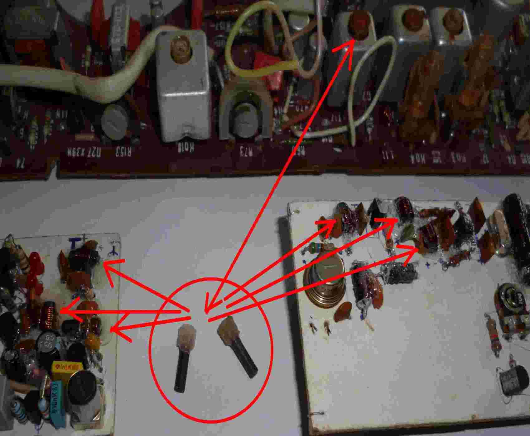

Все ВЧ контура намотаны на подстроечниках от старого приемника (рисунок 10).
В настроеном приемнике напряжение детектора 1,6...1,8 V.при частоте сигнала 465кГц (рисунок 11). Напряжение детектора меняеться +/- 0,1 V при изменении частоты +/- 7кГц.
Индикатор уровня сигнала удобно использовать для настройки антенны в резонанс. (рисунок 12). При подключении антенны показания уровня сигнала увеличиваються от 1V до 1,5V. При настроенной антенне до 1,8V...2V.
Однако показания индикатора сильно меняються при малейшей расстройке антенны. Вот почему его нильзя использовать в системе шумоподавителя (шумоподавитель по уровню сигнала). Это приводит к ложному срабатыванию шумоподавителя. :roll:

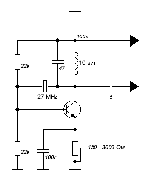

В описываемой радиостанции (Рис. 2) диапазон перестройки составляет 25 кГц (устанавливается подбором количества витков L1). Девиация частоты составляет +/- 7,5 кГц. Рабочая частота передатчика 27,108 МГц. Т.е. на 12 кГц ниже частоты кварца. Это объясняется тем, что при подключении индуктивности последовательно кварцу, частота кварца уменьшается. Это следует учитывать при подборе кварцев. Если требуется точная установка рабочей частоты 27,120.000 МГц, то следует выбирать кварц на 10…15 кГц больше по частоте, т.е. 27,130…27,135 МГц или повысить частоту кварца по методу, описанному ниже. Вопрос . Если диапазон перестройки 25 кГц. ,то зачем выбирать кварц на 10…15 кГц больше по частоте,когда этой разницы можно добиться этой же перестройкой?
 Заголовок сообщения: Re: Простая УКВ радиостанция с узкополосной ЧМ (20 МГц...50
СообщениеДобавлено: Пн янв 21, 2013 13:04:43
Рейтинг сообщений: 53
Сообщений: 8012
Откуда: .ru

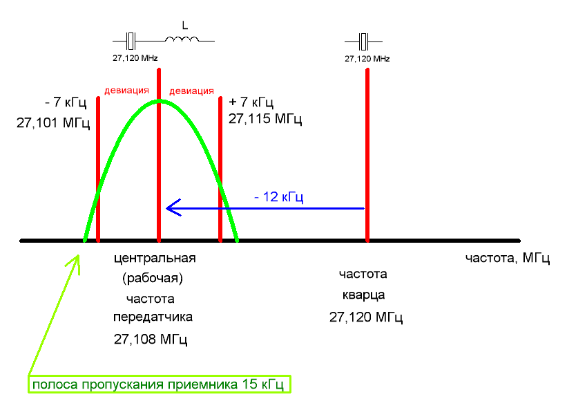

Ответ: Еще раз внимательно прочитайте что написано :roll:
при подключении индуктивности последовательно кварцу, частота кварца уменьшается Т.е. если к примеру взять кварц 27,120 МГц и подключить индуктивность (катушку) то частота кварцевого генератора уменьшиться примерно на 12 кГц. При этом центальная (рабочая) частота будет примерно 27,108 МГц. Относительно центральной (рабочей) частоты осуществяеться девиация +/- 7 кГц. Т.е. при частотной модуляции частота передатчика меняеться от 27,101 МГц ... до 27,115 МГц. (27,108-7=27,101 .... 27,108+7=27,115). Вы не можете установить частоту 27,120 МГц т.к. последовательно кварцу включена индуктивность!
Возможно Вы (долго мучаясь) сумеете компенсировать статическую емкость кварца... подключив индуктивность параллельно кварцу... и тем самым повысить частоту кварцевого генератора до 27,120 МГц... при этом вас ждет куча проблем: сложность натройки, сложность монтажа (паразитные связи) и как следствие - паразитное возбуждение... Я так и не добился заявленных параметров как в первоисточнике. Короче плюнул и собрал все по своей схеме.
Попробуйте! Mожет у вас и получиться вывести кварц на частоту 27,120 МГц и получить при этом дивиацию +/- 7 кГц (относительно центральной частоты - 27,120 МГц ). :tea:

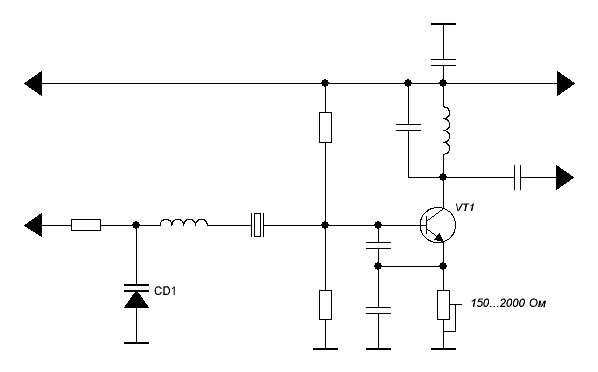

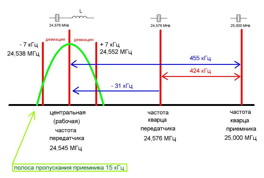

Подробней:
Для кварца 27,120 - (рисунок 1)
Для схемы выше кварцы: приемник - 25,000 МГц, передатчик - 24,576 МГц . Фильтр (ФСС) - 455 кГц.
Не трудно посчитать: 25,000 - 24,576 = 0,424 МГц (424 кГц). Т.е. при такой разнице (424 кГц) частота передатчика никак не попадает в полосу пропускания приемника. :facepalm: Поэтому подключаем катушку и уменьшаем частоту передатчика на минус 31 кГц до 24,545 МГц. (рисунок 2). При этом разница часот приемика и передатчика поучилась 455 кГц. Точная разница ПЧ. 8)
СообщениеДобавлено: Пн янв 21, 2013 16:36:26
Сообщений: 8012
Откуда: .ru
Марсакот писал(а):
У меня есть три комплекта резонаторов с разницей в 465кГц. И нет ни какого желания разбирать и менять их частоту
В этом случае 3 (три) варианта:
1-научиться менять частоту кварцев. :solder:
2-использовать ФСС на 450 кгц или 455 кГц (есть такие сам видел :wink: )

Марсакот писал(а):
Можно ли в контурах применить для настройки подстроечные конденсаторы ,импортные ,таки цветные.
Или они будут влиять на стабильность? :beer:
Что за конденсаторы такие? Фото есть?
Вообще высокостабильные конденсаторы обязательно нужно использовать в УПЧ с LC - фильтром. В этих фильтрах катушки имеют высокую добротность (Q - не менее 200) и у них высокие требования стабильности. При малейшей расстройке контуров в LC - фильтре меняеться полоса пропускания... и/или частота приема .... падает чувствительность и соответственно дальность связи... :(
Если в УПЧ стоит ФСС - пьезокерамический, то требование к конденсаторам контуров меньше. Избирательность задает именно ФСС - пьезокерамический. У него стабильность высокая. Остальные контура имеют низкую добротность. Поэтому при изменении температуры контура не оказывают такого сильного влияния. Хотя желательно все же стремиться использовать высокостабильные конденсаторы и катушки везде!
При растройке контуров с ФСС - фильтром полоса остаеться пратиччески постоянной. (полосу задает пьезокерамический ФСС). приемник продолжает работать на заданной частоте .... Снижаеться только чувствительность и соответственно дальность связи :(

:)) [quote="roman.com"]
1-научиться менять частоту кварцев. :solder: Это сразу отпадает.
2-использовать ФСС на 450 кгц или 455 кГц (есть такие сам видел :wink: ) Нету и не встречал.
3-собрать самодельный LC фильтр. :roll: Скорей всего выберу этот вариант.
Что за кварцы? Подробней? И куда все это планируеться использовать? :)
Кварцы обычные два комплекта 27.12-26.655 и один 27.41-26.45
Подстроечные конденсаторы собираюсь использовать только в ВЧ контурах.
Комментарий к файлу: Первый вариант ,и скорей всего не последний
21012013352.jpg [60.27 KiB]
1 копия.jpg [68.27 KiB]

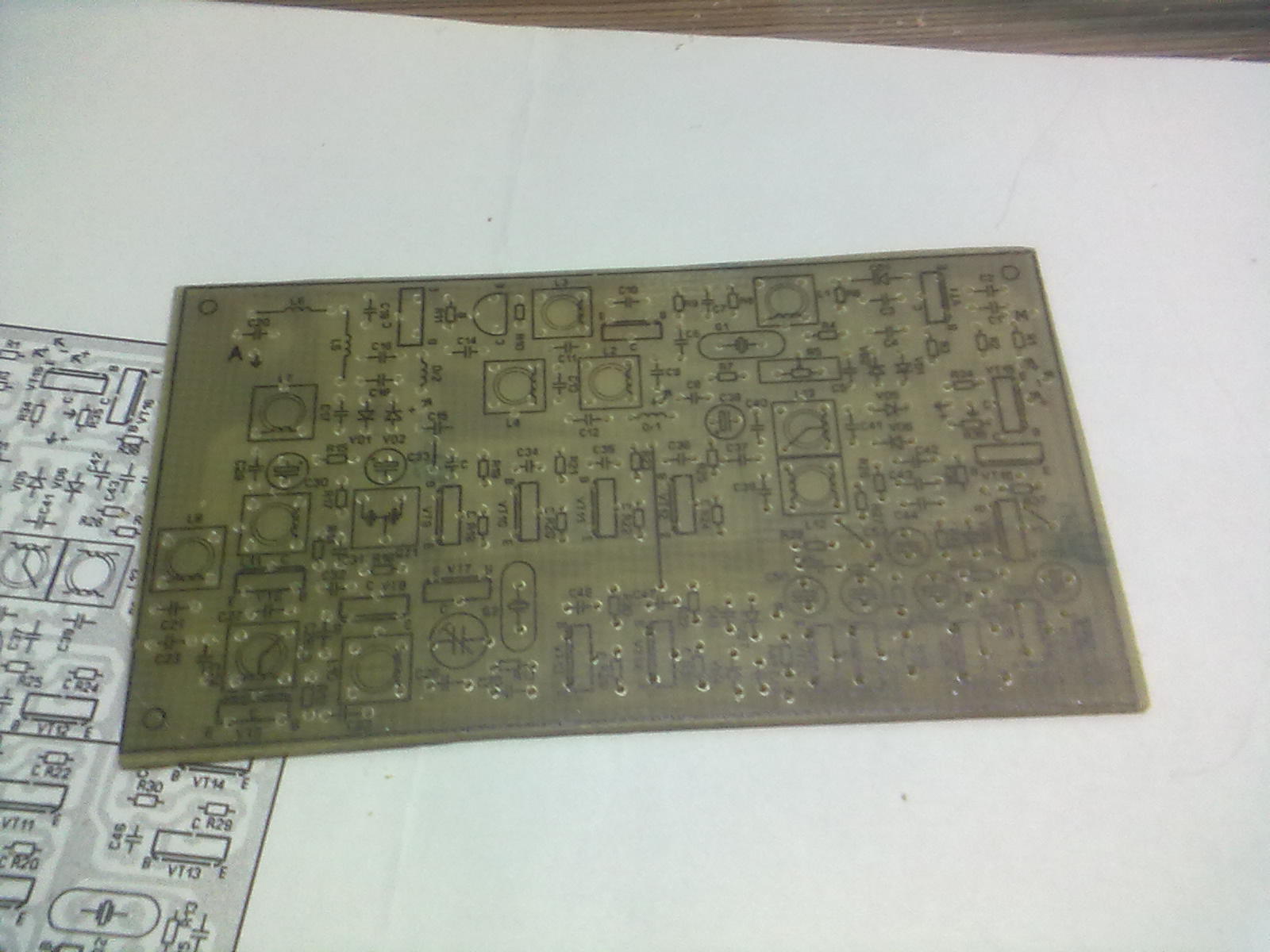

Марсакот что там у вас за печатка :) :music: поделитесь? на кт315 собираете?
СообщениеДобавлено: Пн янв 21, 2013 21:58:58
Карма: 23
Рейтинг сообщений: 106
Зарегистрирован: Ср май 05, 2010 16:30:45
Сообщений: 415
Откуда: Удмуртия
Evris , Вы правы это 315. Со временем их накопилось столько,что из ящика вылазят :)) ,а выкидывать жалко. А тут статейка интересная подвернулась. Платка только пробный вариант ,буду на ней эксперементировать ,она ещё не раз переделается. :solder:
21012013353.jpg [164.52 KiB]
