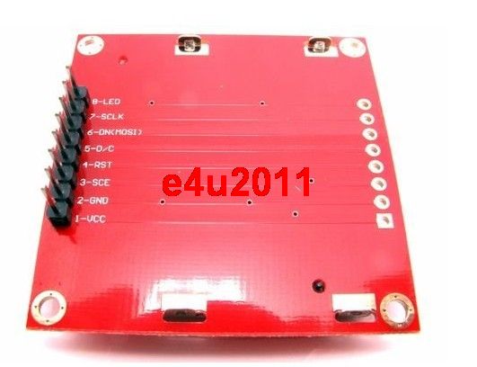

Здравствуйте! Подскажите, пожалуйста, в чем проблема?
Display.jpg [253.81 KiB]
 Заголовок сообщения: Re: Индикатор нитратов на ATmega32
СообщениеДобавлено: Вс янв 06, 2013 09:53:49
Карма: 16
Рейтинг сообщений: 151
Сообщений: 1504
Откуда: ХМАО Югра Белоярский
Прошивку надо поменять под Китайский дисплей!!!

Здравствуйте!
Попробовал изменить прошивку на китайскую. Экран стал смещать изображение вправо от обычной прошивки. Может надо новый дисплей?
Еще прошивку качаю AVR studio 4, хотелось бы знать fuse. По моим вычислениям получилось High 87 Low 82. Или я ошибаюсь. Так как Калькулятор фьюзов AVR в инете для AVR Studio и CodeVisionAVR. Спасибо за ответ.

Roof писал(а):
Здравствуйте!
Дисплей снят с телефона или как? Похоже у Вас оригинальный не китайский. Почему так кажет не знаю, где то что то не так похоже...
Насчет фьюзов, надо выставить для внутреннего генератора на 2 МГц.
Вот как в статье написано:
CKSEL3=CKSEL2=CKSEL0=0 (Внутр.RC-генератор 2 МГц),
CKOPT=1,
BODEN=SUT1=SUT0=0 (Схема BOD Ures<2,7В),
EESAVE=0 (запрет стирания EEPROM программатором).
Мой прибор уже в корпусе живет, не охота разбирать. Но если сильно надо могу ради дела разобрать и считать фьюзы. У меня кажись такой же дисплей и с оригинальной прошивкой работает.

sany2 писал(а):
Добрый вечер.Только заметил,что-есть обсуждение по этому девайсу.Небольшой вопросик по монтажу-критична ли замена с12,с17,с20 на 1мк?И R11, R13-1206-такой типоразмер выбран из-за мощности или только из-за монтажа?
Замена с12,с17,с20 на 1мкФ допустима.
Корпус 1206 резисторов R11, R13 был выбран для удобства разводки печатной платы.
Roof писал(а):
Здравствуйте!
Судя по фото у Вас оригинальный дисплей. Проверьте правильность и надёжность подключения выводов ЖКИ. При прошивке PonyProg проблем не возникает - попробуйте прошить этим программатором. В противном случае остаётся неисправность самого ЖКИ.

Спасибо.А то замучился искать.Осталось только дождаться дисплеи из Китая.Судя по треку уже скоро придёт.Правда от 3310 не нашёл(и телефонов уже ни у кого не осталось).Заказал от 5110-вроде такой-же,заточен под Arduino.Буду пробовать,надеюсь подойдёт,ну а нет,куда-нибудь ещё сгодится.
20127418447764748.jpg [23.45 KiB]
20127418447446725.jpg [26.65 KiB]
