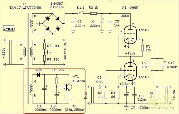

Дорогой lord_iu, спасибо за проделанную работу, не могли бы вы пожалуйста уточнить какой вы использовали узел вместо показанного на рисунке:
Если ли вас не затруднит, пожалуйста выложите его схему и опишите принцип работы.
Также обращаюсь ко всем Котам, подскажите какое реле К1 вообще лучше использовать в исходной схеме?
Пока никакой, в нормальном варианте будет включение анодного напряжения через реле при подаче входного сигнала.
Который будет сопровождаться каждый раз стовольтовыми импульсами на наушники :) Отличный план. Гораздо разумнее было бы подключать нагрузку после всех переходных процессов от подачи питания.

riv66 писал(а):
К автору dimarius1983 по статье, опубликованной здесь http://www.radiokot.ru/lab/analog/33/
Подскажите, а трансформатор один на оба канала? 60 ватт хватает? Что то не наблюдаю трансформатор в корпусе, неужели такой маленький? А фото можно выложить? Конденсаторы после диодного моста VD1-VD4 на сколько вольт? Собственно желательно везде обозначить напряжение на конденсаторах, а то в ламповой технике не все соображают. Теперь такая же история с резисторами, какой мощности? Реле К1 как я понял включает высокое анодное напряжение после прогрева нити накала?
Трансформатор действительно находиться в кожухе.
Диоды можно заменить на 1 амперные и с обратным напряжением не меньше 400 вольт.
Конденсаторы
С1 и С2 на 25 вольт
С7 на 16 вольт
С3 С4 С5 С6 С9 С10 на напряжение не меньше 350 вольт.
все резисторы 0.25 Вт кроме R2 (2 Вт) и R7 R8 (1 Вт). Реле действительно подаёт анодное напряжение через заданное время (приблизительно через 2-3 минуты)

riv66 писал(а):
По сути дела схемка понятна, с напряжением кондеров разберемся. В характеристиках этой лампы предельное эксплуатационное наибольшее напряжение анода 300 В, а наибольшая мощность, рассеиваемая анодом 4.8 Вт. Опять таки подводят знания в ламповой электронике, по схеме автора на аноде 300В, впечатление, что триод насилуется на полную катушку. Лампы в инете такие есть в районе 100 рублей за штуку.
Индикатор питания на неонке было бы красиво.
1 лампа включена в режиме SRPP ( типо послдовательно ) поэтому на каждую её половинку подпётся около 150 вольт -так что ей комфортно! :)
на самом деле этот узел можно вообще убрать - но тогда нужно замкнуть цепь где был контакт рэле (эта задержка по питанию нужна лиш для того что бы лампа дольше жила !! понимаете если на ХОЛОДНУЮ лампу подать сразу анодное напряжение ей становиться некомфортно и её ресурс резко падает) самый простой вариант это втом месте где был контакт рэле поставить тумблер ! Тоесть вы включили усилитель подаждали 2минутки(в это время накал лампы 6.3 вольта прогреет лампу !) И вот теперь вы так сказать в ручном режиме включаете тумблер и подаёте тем самым анодное напряжение на лампу 2-4 секунды и ламповый звук ласкает ваши уши под ваши любимые компазиции ! (только не MP3 иначе смысла нет!!! а то вы услышите какая там большая кака а не звук ))))

Orion33 писал(а):
Внимательно смотрите схему
Я не силен в ламповой схемотехнике, но аналогичное включение используется у полевиков. Да и на схеме указано, что на аноде 1 примерно половина питания. На верхних обкладках разделительных конденсаторов будет еще больше, т. к. R5 задает сеточное смещение. Ну а пока они заряжаются, точно такой же потенциал будет на нижней обкладке, т. е. на наушниках...

2 Orion33, я не про это, конденсатор, пареллельный питанию после реле, заряжается через резистор, следоавтельно он это делает плавно, следовательно щелчка на выходе при включении не будет, во всяком случае, я - практик, мне проще проверить, а там видно будет, если свет не выключат
