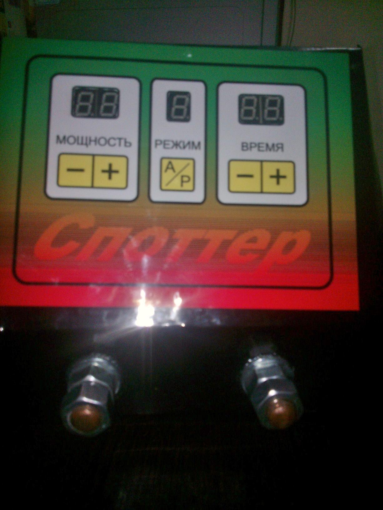

здравствуйте товарищ базароу вот пока 1 фото.просто некогда скинуть больше.прибор настолько пошел в ход што времени не хватает) хотел би побольше узнать как зделать споттер на микроконтролере так как не имею придставления о работе с мк.уж очень би хотелось повторить ы етот вариант схеми.буду признателен за помощь.

Здравствуйте Проз. Мордочка аппарата конечно симпатичная, но вы забыли заклеить индикторы плёнкой для тонирования автомобильных стёкл. Тогда вообще шикарно получится. В крайнем случае купите "уголок" для бумаг красного цвета и сделайте из него светофильтр. Это нужно не только для красоты, а чтобы в солнечный день хорошо цифры видеть. Обязательно доделайте.
По поводу контроллерного управления.
viewtopic.php?p=1536741#p1536741
Всё рабочее. Размер с пачку от сигарет. На приборе пока не проверялось в действии, но по осциллограмам всё работает шикарно. Даже если заглючит ЖКИ индикатор всёравно через пару секунд экран обновится. Если не умеете шить контроллеры то попросите знатока. При первом вклбчении прогнать значения от минимума до максимума и подождать двадцать секунд - всё само сохранится. Вот и вся настройка :wink: .
С нетерпением жду когда вы приборчик в железный ящик запакуете.
И ещё один совет - выбросьте оцинкованые болты и железные прикрутите. В крайнем случае латунные, но не оцинкованые. Ну а самом крайнем случае промойте железные болты хорошенько и на 5 минут в раствор медного купороса бросьте, потом акуратно извлеките и просушите. Всё.
