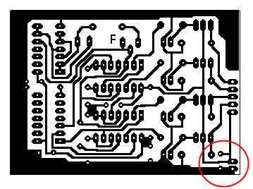

Помогите вот статьяhttp://radiokot.ru/circuit/light/run/18/ не пойму разве должно быть так на плате?
07.JPG [18.93 KiB]
и почему та м не стали впаивать резисторы на 6.2 кОма а ещё что там на плате прямоугольники жёлтого цвета подскажите мне?

А что вас смущает в плате? В кружке монтажные площадки, где ставится разъём для подключения питания (+12 и общий провод) и параллельно - блокировочный конденсатор. Эти конденсаторы - и есть жёлтые прямоугольники. Поставьте, например, 0.1 мкФ керамические. Можно и зелёные, и красные, и не только квадратные, но и округлые )))
Про резисторы - а бог знает, почему автор не предусмотрел их на плате - это вопрос к нему. Видимо, рассудил, что при выбранной частоте генератора они излишни: и так конденсатор не успевает заряжаться - можно ток заряда не ограничивать. А почему об этом ни слова не сказал, ни в схему изменения не внёс - опять к автору.

Да и про кондёры там чё то тоже не слово!и на схеме нет.спасибо)))
