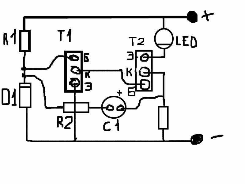

Схема
Добрый день Нужно собрать схему, для питания от 5 Вольт. Источник питания - обычная зарядка от Nokia, подключенная в розетку. Мы так делали усилитель.
Подскажите как пересчитать номиналы элементов(формулы,примеры, а я буду считать), и какой светодиод лучше взять для опыта :shock: Спасибо.
Тема дубль, да еще не в том разделе.

:? а можете еще показать как выглядит схема ПП, а то у меня беда случилась - вечером модем накрылся, а я через телефон - файл не прикреплю,для того что бы спросить - так или не так :shock: Спасибо
Печатная плата в смысле? я накидал за 3 минуты, но для советских транзисторов. Если у зарубежных другая цоклевка тразисторов(я подписал), то нужно будет переделать.

Спасибо, я понял :)) если что думаю сам переделаю :)) А можете ткнуть пальцем на то,как делать чертежи печатной платы(дорожек)? Допустим есть принципиальная схема - нужно дорожки сделать - как? что-то в этом роде :))
