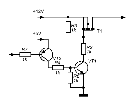

PNP транзистор тоже не поможет. Его будет не закрыть пятью вольтами, на эмиттере же 12! Без всяких оптопар только такой вариант приходит в голову:
Оптопара может оказаться слишком медленной.
 Заголовок сообщения: Re: Большие часы на светодиодах
СообщениеДобавлено: Ср май 22, 2013 11:24:58
Зарегистрирован: Ср май 27, 2009 11:57:44
Сообщений: 131
Откуда: Краснодар
тоже реально боялся что оптопара не успеет, к неё же максимальная частота 80 кГц - Но уже почти сутки работает...
Схему скину...

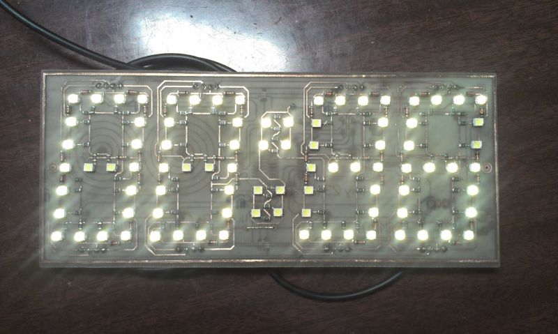

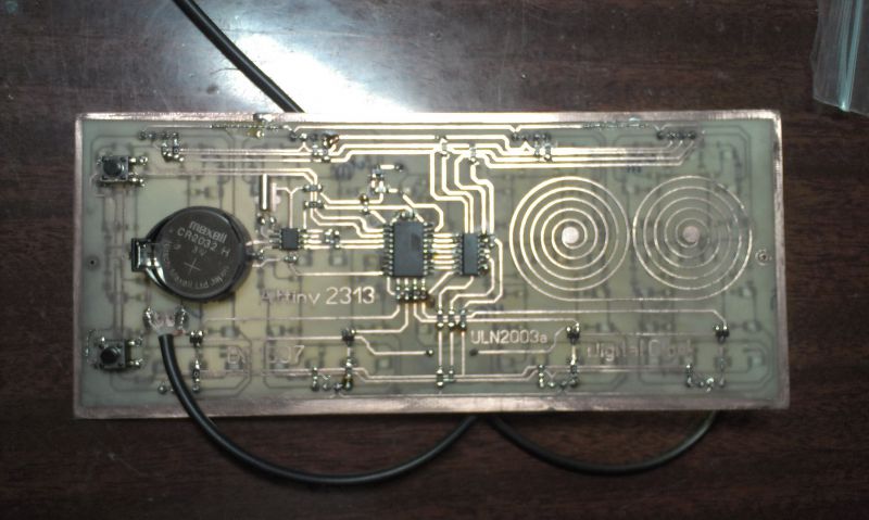

Привет. собрал часы и хотел бы поделится печатной платой. Плата двусторонняя,получилась с большим количеством резисторов в 0ом.
Так же убрал "ночной" режим. Питание от зарядника для телефона.
Версия 2.lay [431.65 KiB]
