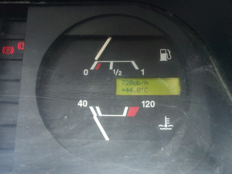

Сегодня испытал на авто - работает на отлично.

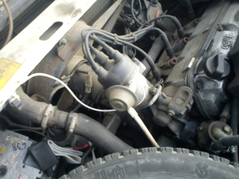

я не парился с транзисторами и стабилитронами ,а подключил датчик хола из мотора старого харда,напрямую к 5й ноге,попробовал на кулере,работает.Поставил на машину в трамблёр ,на шток магнит,и ВуАаЛя! всё работает уже пол года

vetzvv писал(а):
на шток магнит,....всё работает уже пол года
Станиславский бы сказал: “не верю”...
Я про это..., датчик от харда вроде не очень там чувствительный , я пробовал такой датчик у меня он стабильно работал только с дополнительным операционным усилителем. Да еще и экранировка железом...
И это... трамблер переодически тысяч до трех наверное ракручивается, на таких оборотах там создается центробежная сила, не знаю только насколько она там мощная...
С вашей стороны интересное рационализаторство, места там вроде не очень много для установки, увидеть бы фото места установки магнита и датчика

Это таврия заз110267, 1800 оборотов заставляет её гудеть как паровоз ,а датчик хола трёх проводной, шикарно работает. завтра постараюсь выложить фото сего чуда. А магнит ,я разместил,на штоке трамблёра под второй крышкой ,закрепил термокембриком,особо даже не заморачивался с подгонкой,заработало сразу,
Так что мой приговор компутеру ,вполне работоспособен и неприхотлив в монтаже!
фото на днях выложу

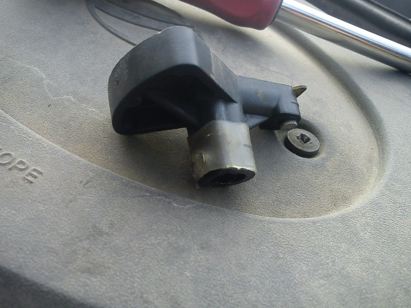

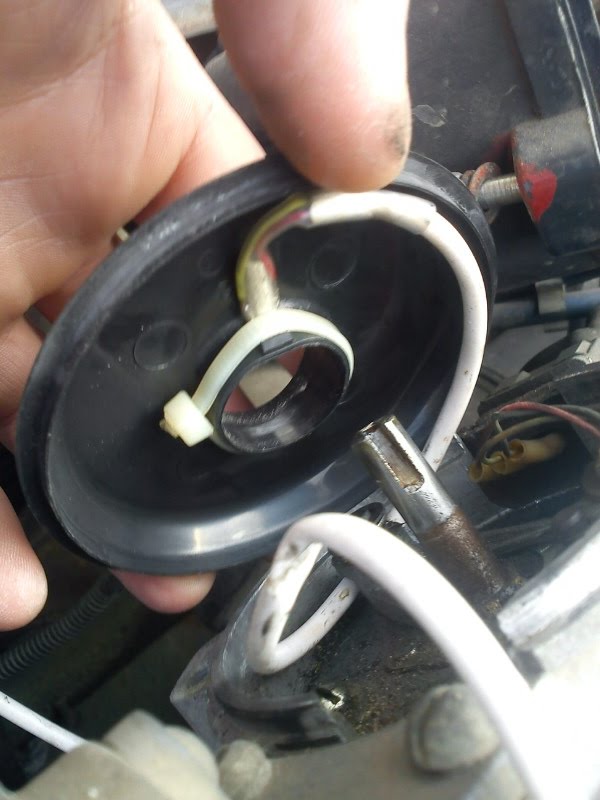

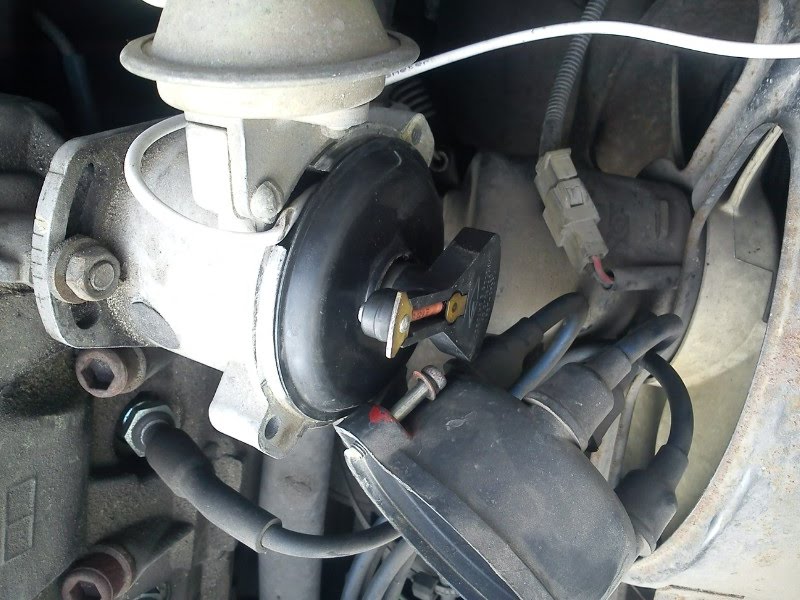

gruzochek писал(а):
vetzvv. Интересно... можно фото и описание подключения , желательно в картинке, так более информативно. :)
ну вот собственно и фото
датчик хола закреплен хомутом к крышечке в середине трамблёра
вот так подвёл провод
к бегунку приделал термокембриком неодимовый магнит помоему от сидюка
вот так выглядит со стороны
и вид в салоне

gruzochek писал(а):
Можно как-то поподробней что за датчик харда и куда что подключать ? типа принципиальной схемы, и у меня есть сомнения что можно это применить на трамблере классики( бесконтактном), а вообще можно подключиться как-то напрямую - (параллельно основным проводам ) к датчику холла ?...
на счёт марки датчика ,непомню,и даташит где то затерялся, но думаю от старого флопика тоже пойдёт главное найти в нете распайку,а на счёт классики то магнит и д.хола можно повесить на любую вращающуюся часть двигателя
