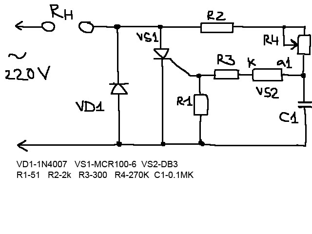

Aenigma писал(а):
Поскольку этот тринистор несимметричный, схема должна работать на выпрямленном сетевом напряжении. Для этого можно использовать диодный мост W04M или аналогичный.
Aenigma писал(а):
Я же уже ответил выше, что можно сделать схему и как на рис. 7 (тогда будет регулировка 50...100 %), и с диодным мостом (регулировка 0...100 %).
Поясните! Получается что из-за того что тринистор несимметричный нужно использовать диодный мост, но при этом регулировка от 0 до 100%. И тут же вы говорите что и можно и один диод для 50..100% регулировки использовать! Так как мне подключить MCR100-6 для регулировки от 50 до 100%?
Так пойдет (прикладываю рисунок от руки)
P.S. КР1125КП3 не предлагайте, у нас их нет в продаже!! (а посылкой + 500 руб. к стоимости), да и так можно просто купить регулятор на ИМС и не париться, да что там просто разориться и купить паяльную станцию, но это не наш имхо метод!!!!
Да в нете схем полно, но как вы сами сказали какие надежные, какие нет. Там же не пишут - Вот еще одна ненадежная схема :;

уткодроз, схема для регулятора 50...100 % правильно нарисована! Только номиналы, возможно, придётся подобрать.

Aenigma
Здесь возникает вопрос - насколько оправдано использование DB3?
На сайте http://oldoctober.com/ru/power_regulator/ пишет автор что использование DB3 (там вместо него используется неоновая лампа) необходимо при работе симистора, а для тиристора он не нужен.
Вот схема от туда.
Ваши коментарии...
DB3 - симметричный динистор. Это значит, что он одинаково применим в цепях как переменного, так и постоянного напряжений (т.е. может управлять и симистором, и просто тринистором). Но применять его совместно с MCR100-6 я бы всё равно не советовал. В данном случае проблема не в том, что динистор симметричный, а в том, что у него слишком большое напряжение открывания: импульс напряжения амплитудой 32 В не нужен и даже вреден, так как тринистор открывается напряжением не более 0,8 В и током 0,2 мА.
Здесь лучше применить отечественный динистор КН102А, а ещё лучше - аналог однопереходного транзистора, как в этой схеме. Советую взять её за основу, и скорректировать номиналы.
Что касается приведённого Вами варианта схемы, он работать будет, но повторяемость схемы будет похая, так как пределы регулировки в ней существенно зависят от порога открывания тринистора. И резистор R3 в этой схеме нужно включать не последовательно с конденсатором, а последовательно с R1.

Aenigma писал(а):
А я собрал регулятор по вышевыложенной мною схеме. Подключив параллельно к паяльнику лампу накаливания, я подобрал идеально номиналы резисторов. Регулировка проходит ровно от 50 до 100%. А схемы с совковыми тиристорами Ку2.. я больше с ними не хочу тра..., натрах.. уже. У меня паяльник на 25 Ватт и эти Ку2.. либо не работают, либо работают неправильно! Для таких паяльников рекомендуют ку1.., но где их взять и зачем когда MCR100-6 стоит 10 рублей и наверно везде есть в продаже.

уткодроз, ну раз подобрали номиналы, поздравляю. :) Этот вариант лучше, чем с DB3.

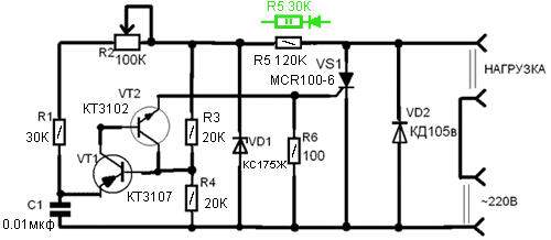

Aenigma
Константин! Прочитав снова всю ветку и поразмыслив я решил помучить себя и вас естественно. Можно сказать вы меня заинтриговали!
Решил попробовать собрать регулятор на аналоге динистора (два транзика) и моим "боевым MCR100-6", используя за основу схему предложенную вами - http://cxem.net/house/1-153.png
Просьба к вам подсказать как её изменить под MCR100-6 ? Учитывая высокую чувствительность к управляющему току моего тиристора, нужно ли добавлять резистор последовательно к упр. тиристора?
Если да то какой номинал? Я так полагаю что менять номинал конденсатора в этой схеме не надо? Какие транзисторы из импортных пойдут вместо 315 и 361 (не люблю я выводы этих транзиков)?
Любые маломощные? По каким предельно эксплуатационным характеристикам их нужно подбирать? Максимальная мощность предполагаемого устройства будет 100 Ватт. При налаживании устройства, что подбирать в первую очередь, что во вторую (R6, потом R5) ?

уткодроз, учитывая чувствительность управляющего электрода, я бы первым делом уменьшил ёмкость конденсатора в 10 раз. Транзисторы действительно можно поставить любые маломощные, но рассчитанные на не слишком маленький ток (желательно не менее 50-100 мА): рекомендую КТ502 и КТ503, можно КТ3102 и КТ3107. Резисторы R1-R4 нужно увеличить в 10 раз, при этом R1 и R2 нуждаются в подборе. Стабилитрон VD1 - маломощный на 7,5 В - КС175Ц или КС175Ж. Резистор R5 - на 120 кОм 0,25 Вт. Схема должна получиться компактной и экономичной.
Спасибо за ответ!!
Но смущает что R5 вы предлагаете на 120 Ком. Я думал что он работает в связке со стабилитроном. Вот например аналогичная схема http://radiokot.ru/circuit/power/converter/39/ (схема номер 2), там этот резистор на 30-33Ком и причем на 2 Ватта. Кстати там еще стоит рядом с ним диод VD7. Как мне сказала Светлана - 'для выпрямления той полуволны, на которой происходит регулировка'. Как вы считает необходимость установки этого диода (выделил на схеме этот вариант зеленым цветом)? Емкость конденсатора уменьшить в 10 раз, он там уже 0.1 мк - значит ставить 0.01 мк? Вот прикладываю схему как я понял с ваших слов с измененными номиналами деталей, гляньте и поправьте где я понял не правильно!
Диод VD7 в этой схеме не нужен, поскольку та полуволна, на которой не происходит регулировка, не попадает в регулятор - она почти вся проходит через диод VD6. Доли вольта, которые остаются на этом диоде, не создают сколь-нибудь заметный ток через регулятор. По поводу резистора R5. Во-первых, при его сопротивлении 33 кОм и работе на одной полуволне рассеиваемая на нём мощность не превышает 1 Вт. Во-вторых, его сопротивление согласовано не только со стабилитроном, но и с токами заряда конденсатора и открывания тринистора. В том варианте схемы, который мы хотим получить, все эти токи меньше, и стабилитрон применён маломощный: минимальный ток стабилизации КС175Ж 0,5 мА, а для Д814В - 3 мА. Этим объясняется выбор номиналов.
Схема нарисована, в принципе, правильно, только R5, как я говорил, без диода и на 120 кОм. Резистор R1 можно попробовать уменьшить до 10 кОм, чтобы верхний предел регулировки был ближе к 100 %. Сопротивление R2 тоже следует подобрать, но, скорее всего, оно должно быть больше, вплоть до мегаома. Все резисторы, кроме R5, могут быть на 0,125 Вт. Кстати, сопротивление резистора R6 лучше увеличить до 510 Ом.
