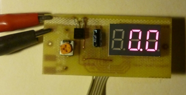

еще актуальная тема? ребята! помогите. собрал сие чудо и не работает.
прошивал в понипрог. все прошивается. и потом читается. но работать совсем не хочет. как проверить фузы в понипрог? какие галочки должны стоять? такие?
в общем скачал прошивку для общего анода- появились размытые цифры. по крайней мере работает. но как сделать что бы нормально цифры показывало? короче что-то с прошивками или их понипрог не может нормально поставиь. что делать?

закинул прошивку со сглаживанием через текстовый редактор. она записалась. но на индикаторе цифры прыгают непонятно, но уже четко видны. по ходу надо как-то заливать прошивку по другому.

Вы явным образом что-то не то делаете. Вот честно. Штук 40 наверное сделано без проблем...
Файлы прошивок и так в hех-формате. Зачем вы сохраняете их в блокноте?
Программа разрабатывалась в AVR-STUDIO4.18,программатор AVReal. Но это не меняет дела.
Уберите в фузах лок биты, после прошивки пробуйте считать из МК и сравнить с исходной.

Держите.Пробуйте шить. Только проверьте, что зашилось без ошибок.

ОК. Должно всё работать.

ради нтереса проверрил. прошилась, но цифры скачут непонятные. позже буду разбираться. сейчас занят. странно то, что до этого прошивал 2313 и вопросов не было

Проверяйте правильность прошивки считыванием и сверкой с исходной.

да блин! уже разными прогами закидываю прошивку, а в итоге показывает тоже самое (или 29. , или 39. , или 49. ) это при питании от юсб. ну как мне справиться? где ошибка?
проверил правильность подключения мк к компу - все ок! проверил правильность подключения светового индикатора - все ок!

у меня такие показания
