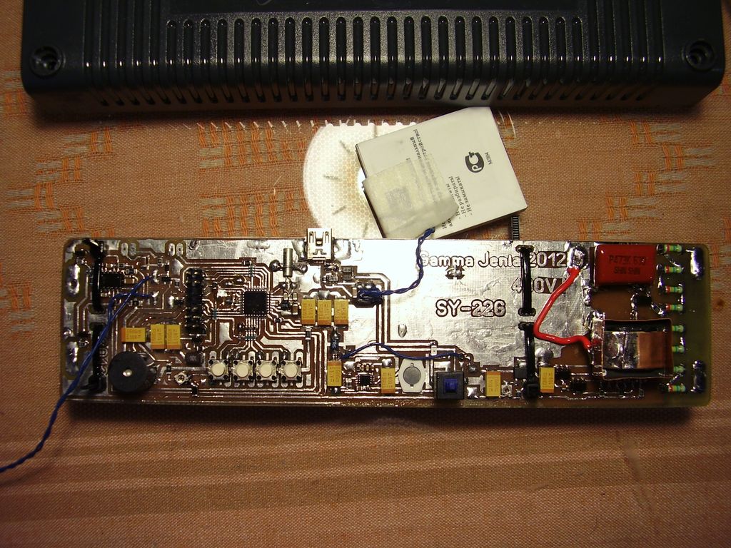

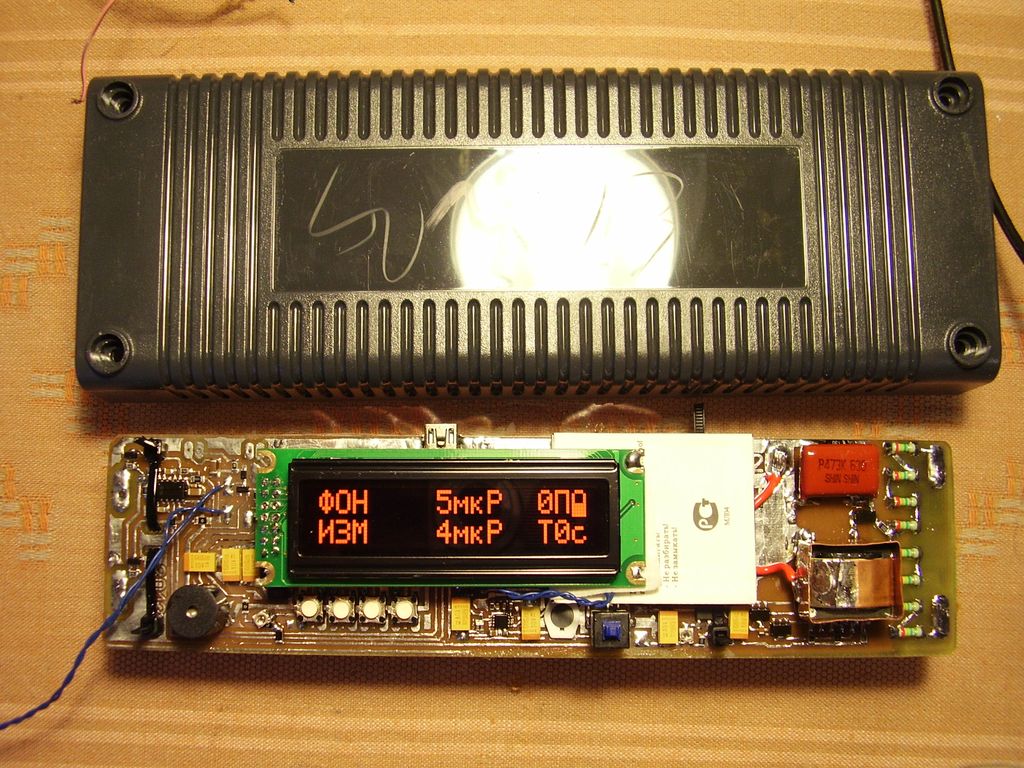

Здравствуйте радио-коты!
Благодарю создателей сего мега-гамма девайса, спасибо! Теперь и у меня есть страж от невидимых врагов;)
...Собрал за пару вечеров, основное время потратил на рисование печатки (люблю экономию текстолита;) Кольцо конечно не мотал;) -применил трансформатор от монитора Benq Q7C3 (без перемотки) по родной схеме с 2мя транзисторами раскачки от другого монитора (какие-то SMD) -можно и 2SD879, 2SD1616 применить; в базах резисторы 150кОм. конденсатор на коллекторах 4.7n; частота получилась 100кГц; питание 2,5В. (регулируемая 1117) т-есть можно подстраивать 400В; кушает схема около 5мА. Осторожно! от 5В. выдаёт 1000В!
В низковольтной части преобразователь 5В. тоже от какого-то монитора, с платы матрицы (что-то типа MAX1790).
...Дисплей у меня оказался английским:( -очень OLED хотелось... пришлось переводить; английскую прошивку прилагаю!
Датчики укоротил ровно на длину кончиков-контактов (обрезал маленьким кружком) для корпуса от БП X-Box (200мм.) И обратите внимание один проводок с датчика не паяется (что-то типа нихрома)....
Ещё раз большое спасибо за "Гамму 5"!

Ну вот и первый собравший Гамму 5!
Еще несколько человек соберут после получения посылок со счетчиками.

Вот моя схема высокого напряжения.... Транзисторы применил неизвестные SMD, тоже от инвертора.
И главное!!!!! Если надумаете ваять из Benq, Трансформатор Обязательно! обмотать вокруг витком медной фольги и потом по периметру феррита такой-же полоской (10mm), спаять вместе и проводок на корпус -экранировка обязательна!

JeniaPushkin выложите хоть фото глянуть что получилось! :)
 Заголовок сообщения: Re: Дозиметр ГАММА 5
СообщениеДобавлено: Пн мар 12, 2012 20:12:46
Зарегистрирован: Пн фев 13, 2012 16:41:36
Сообщений: 39
JeniaPushkin писал(а):
Короче, если прям уж совсем нечего делать, переделывай ее так как хочешь, борись с глюками которые возникнут, тестируй.Устройство так как оно в статье работает замечательно, притензий ровно 0!Проект считаю завершенным.
Да я всего лишь предложил резистор на затворе увеличить, чтоб бросок по питанию не такой крутой получался и махонький дроссель в питание :cry:
Да думал в корпус упаковать, потом фотнуть. Но немного приболел. Вот пару фот обнажённого ;)

Корпус от БП "Microsoft X-BOX" :)
А печатка ка бы под себя, не для людей, нужно со схемой ориентироваться и слои перепутаны -ориентация по надписям (ленивый я очень :roll: ) Ну вот, только без притензтй ;)
И щаз кажется меня опять укусят... Резистор R4 желательно увеличить до 4,7кОм. а то LTCшка аж палец обжигает. Какой идиот в документации на этот корпус написал 500мА.?... :facepalm:

Сообщений: 39
Я с БОЛЬШИМ трудом представляю как ты будешь уменьшать резисторы в полевых условиях когда наткнешься на сильно фонящий объект.
Да у меня даже корпус не готов ;) В поле пока рано ;) ...А вообще не знал что они стоко жрут; думал с запасом сделал.
shodan писал(а):
В приборе по статье этот нюанс учтен, там мощьность взята с большим запасом. Я бы не советовал "изобретать велосипед", пользуйся номиналами и схемой из статьи. Мы над этим прибором бумали довольно долго, испытывали, просчитывали варианты.
Да я вроде по схеме из статьи и сделал, кроме ВВ части (ну не мотается у меня тор :))) ), и благодарю за проделанную работу. :beer: И свою ВВ схему рекомендую тем у кого тоже не мотается.
Что за X лучи ? Датчики документированны по гамма фону!
X-Rey англ. (Рентген) ;)
И это.... в тумблерах НЕТ урана! там Ra-226
Да знаю что не уран, что его "дети" всё не упомнишь ;) Пока ядерной войны нет можно немного расслабится... :kill:
...Положил глаз на Рентген установку у жены в кабинете, ух я её промеряю! (установку) главное найти где у неё главное реле :))) -шутка...
