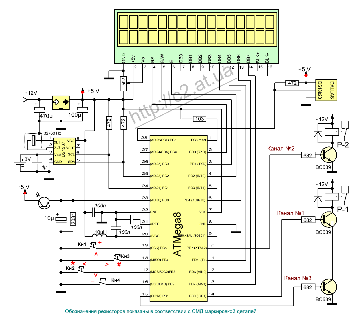

Добрый день.
Я кстати собрал Вашу схему и запустил.
В основном меню что то со шрифтами (нули кривые есть перечеркнутые).
Но я думаю что проц прошился криво(испытывал новый программатор).
Сейчас со временем напряжонка готовлюсь в коммандировку в Липецк.
Но в субботу попробую залить новую прошивку старым программатором( тогда отпишусь).
Огромное спасибо.

pdv1965 писал(а):
Добрый день.
Огромное спасибо.
Дмитрий
Ув. Дмитрий, если Вы собирали схему на своей плате, кривые нули изза того что на микросхему часов не подается минус питания. Я использовал Вашу плату и попал на этот же косяк. Посадите 4 ножку на землю и все станет ок.
Я использую эту схему для управления бойлером, пришлось чуть-чуть подправить схему, использую 1канал и термостат. Еще раз спасибо автору!

Спасибо огромное, ткнули носом. А то сижу и никак не допру. Уже два раза проц переписывал.

Кстати, и средняя ножка кренки 7805 на земле не сидит :)

Подкинул землю.Надписи стали нормальными.
Но последние (где градусы цельсия и солнышко или луна) все равно кракозяблы.
Неправильно прошили память МК, используйте файлы нех. и еер. только из одного архива.

Переписал процессор .Все заработало правильно и отображается тоже правильно.Был мой косяк с прошивкой. Но медленно работают кнопки. И я не нашел меню управления ШИМ каналом(прошивка с ШИМ).Или я опять накосячил?
